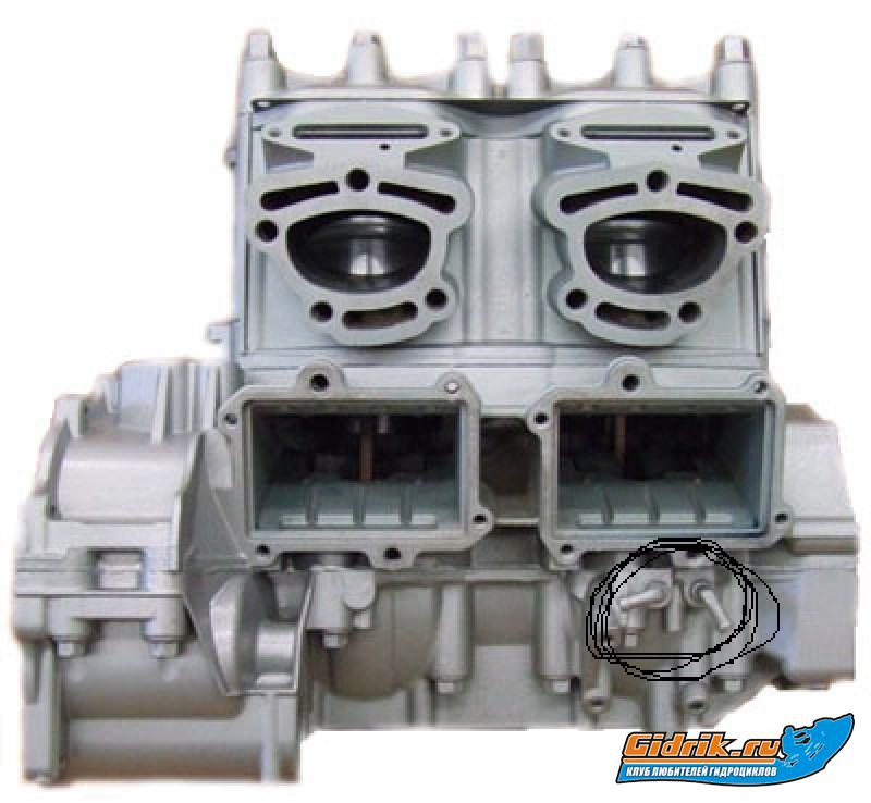

Посмотри по внимательней , там в мануале есть картинка с тройником , точнее двойник там ,с картера выходит трубка на подачу воздуха на ревы ( на соленоид приходит ), и на карбы , там ещё на соске карба написано PULSE , проверь может что перетёрлось , и подсос воздуха откуда нибудь ......
СообщениеДобавлено: 18 июл 2012, 23:48
Сообщения: 472
Откуда: Астрахань
картинка
моторчик .JPG [ 175.76 КБ | 7323 просмотра ]

в данное время карбы сняты
все на виду
шланги новые
пульсация есть но мне кажется слабая
я наркоман
мой наркотик адреналин
СообщениеДобавлено: 20 июл 2012, 07:54
kaldun писал(а):
шланги новые
там спец.провильные шланги стоят. если шланги обычные, может перегнулись?
проверить лепестковый клапан, и проковырять проволочкой штуцер в моторе. (мож забился...)
