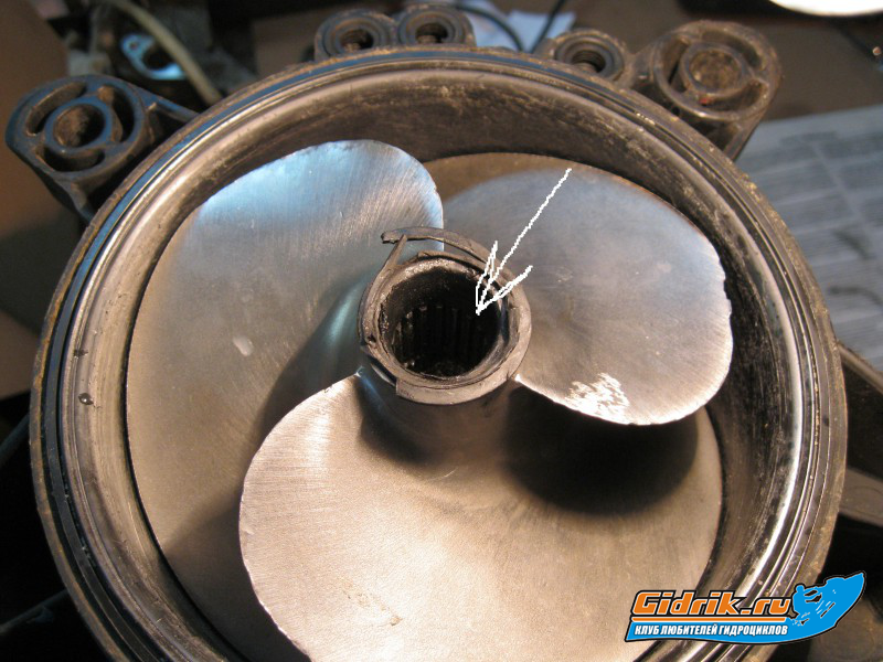

СообщениеДобавлено: 11 авг 2012, 02:56
Зарегистрирован: 29 июл 2012, 13:26
Сообщения: 12
Теперь такая фигня получается, что все работает обороты двигателя 7000, только идет сильная вибрация как будто в водомете подшипник разлетелся, да и при этом не тянет. Фото прилагаю. Помогите люди добрые кто чего подскажет???
