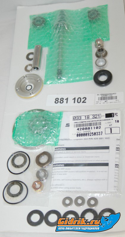

fatra3x";p="43971 писал(а):
Интересует какого перепуга сжевало так шайбу, причем одну, хотя они должны работать в паре.
проблема в подшибнике
Цитата:
Вообще заинтересовала данная конструкция, изза ее злоебучести.
Саш, у тебя время смотрю докуя свободного. теорию сам себе разжовываешь.
сними верний патрубок нагнетателя-сунь 2 пальца и попробуй проверить люфт вала нагнетателя
накуй тебе теория. ты на коленке пытаешься собрать\разобрать.
Цитата:
ДИллер расказывал про какие то невьебенные киты которые ходят 200 часов. У дилеры был "старый" ремкомплект парт номер на 100 или 101 заканчивался, там такиеже шайбы как на фото, похожи на метал с керамикой.
чего здесь невьебенного 16000р и он твой. есть 2 комплекта
У дилера такойже 18.900. комплект, мне ремкомплект не нужен. Он был заменен целиком, тока шайбы какието гавно! Воткнули. Щас собранно все назад уже давно, 10 м.ч .полет замечательный.
Когда нагнетатель лежал на столе, были проверенны все биения, и люфты, индикаторами, шумы в подшипниках (да у меня есть измеритель биения подшипников в двигателях :) )
За 1 час был изготовлен из подручных инстрнументов набор ключей для разборки нагнеталки :)
Времени много т.к отпуск :) и гидрик в 10 минутах езды.
Теорию надо знать дабы диагностить "чужую" технику, или будующую свою. Но так как выдрать нагнетатель не дадут ,надо знать граничные данные, дабы приблудами изготовленными заранее все померить.
Руками мерить биения в подшипниках работающих на 45.000рмп, это как измерять "живой" или "мертвый". Если есть люфт - то тут 100% замена ремкомлпекта. А если нет биений че думать что он хороший? а хер там, как минимум момент проскальзывания нужно померить.
Пасчет на коленке - на работе и не такое разбирали и ремонтировали на коленке.
Райдер - что за шайбы в наборе? из чего они и как называються?

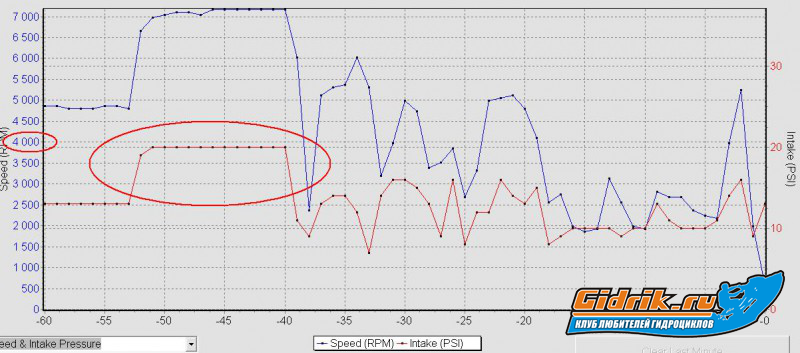

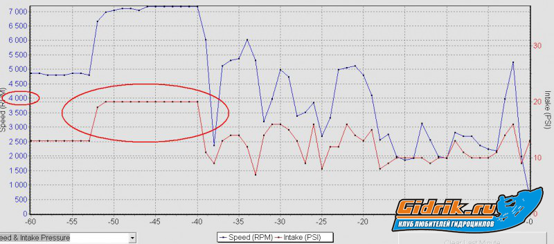

kacik_mega@mail.ru";p="44068 писал(а):
здается мне, что буксует она исключительно при сбросе газа или когда требует замены :)
хочешь ответ ставь манометр и с видео камерой на воду... а потом перенесешь все на бумагу или монитор...
Зачем :)
Диагностическое оборудование и вперед.
Вчерась замерил.
22,3 PSI максимум на воздухе.
23 PSI максимум на воде.
Мне вот здаеться что далеко она буксует не только при сбросе газа. Как пример хроника с моего гидрача.
Я счЕтаю буксование возникает в момент достижения максимального давления, у меня это на 3900 РПМ. Т.е когда до 7-8 крутим шестерня уже давно буксует :) эТо механизм для создания максимума давления в средней зоне оборотов, дабы на низах хорошо шел и в верхах давление небыло космическим.
Своего рода перепускной клапан как на газовой турбине, для того чтоб турбина не перекачивала воздуха....
