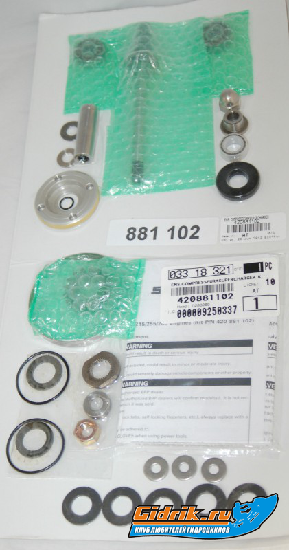

fatra3x";p="43971 писал(а):
Интересует какого перепуга сжевало так шайбу, причем одну, хотя они должны работать в паре.
проблема в подшибнике
Цитата:
Вообще заинтересовала данная конструкция, изза ее злоебучести.
Саш, у тебя время смотрю докуя свободного. теорию сам себе разжовываешь.
сними верний патрубок нагнетателя-сунь 2 пальца и попробуй проверить люфт вала нагнетателя
накуй тебе теория. ты на коленке пытаешься собрать\разобрать.
Цитата:
ДИллер расказывал про какие то невьебенные киты которые ходят 200 часов. У дилеры был "старый" ремкомплект парт номер на 100 или 101 заканчивался, там такиеже шайбы как на фото, похожи на метал с керамикой.
чего здесь невьебенного 16000р и он твой. есть 2 комплекта
У дилера такойже 18.900. комплект, мне ремкомплект не нужен. Он был заменен целиком, тока шайбы какието гавно! Воткнули. Щас собранно все назад уже давно, 10 м.ч .полет замечательный.
Когда нагнетатель лежал на столе, были проверенны все биения, и люфты, индикаторами, шумы в подшипниках (да у меня есть измеритель биения подшипников в двигателях :) )
За 1 час был изготовлен из подручных инстрнументов набор ключей для разборки нагнеталки :)
Времени много т.к отпуск :) и гидрик в 10 минутах езды.
Теорию надо знать дабы диагностить "чужую" технику, или будующую свою. Но так как выдрать нагнетатель не дадут ,надо знать граничные данные, дабы приблудами изготовленными заранее все померить.
Руками мерить биения в подшипниках работающих на 45.000рмп, это как измерять "живой" или "мертвый". Если есть люфт - то тут 100% замена ремкомлпекта. А если нет биений че думать что он хороший? а хер там, как минимум момент проскальзывания нужно померить.
Пасчет на коленке - на работе и не такое разбирали и ремонтировали на коленке.
Райдер - что за шайбы в наборе? из чего они и как называються?
Кто скажет в какой момент буксует шестерня? акромя "энерционного проскальзывания при сбросе газа".
Зависимость роста давления линейна и зависит строго от оборотов?
СообщениеДобавлено: 05 авг 2012, 22:02
здается мне, что буксует она исключительно при сбросе газа или когда требует замены :)
хочешь ответ ставь манометр и с видео камерой на воду... а потом перенесешь все на бумагу или монитор...

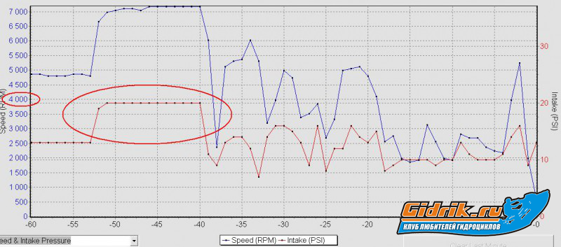

СообщениеДобавлено: 07 авг 2012, 10:49
Зачем :)
Диагностическое оборудование и вперед.
Вчерась замерил.
22,3 PSI максимум на воздухе.
23 PSI максимум на воде.
Мне вот здаеться что далеко она буксует не только при сбросе газа. Как пример хроника с моего гидрача.
Я счЕтаю буксование возникает в момент достижения максимального давления, у меня это на 3900 РПМ. Т.е когда до 7-8 крутим шестерня уже давно буксует :) эТо механизм для создания максимума давления в средней зоне оборотов, дабы на низах хорошо шел и в верхах давление небыло космическим.
Своего рода перепускной клапан как на газовой турбине, для того чтоб турбина не перекачивала воздуха....

СообщениеДобавлено: 13 авг 2012, 10:42
Какие мнения экспертов? Чтото все замолчали....
СообщениеДобавлено: 13 авг 2012, 16:51
Сообщения: 1087
Техника: Всяко
Откуда: Псков
Если шайбы дают прокрутку, тогда самый простой способ тюненга пожатие болта на оси турбины, тем самым поднятие давления нтдува. Мне кажется не так все посто. Зачем городить огород с шайбами для ограничения давления? Не проще клапан? И надежней.
СообщениеДобавлено: 13 авг 2012, 17:15
Я тоже думаю что проще клапан байпасный.
Однако сделано так.
На ебее видел поставочные шайбы для регулировки момента слипинга. Т.е оно как бы есть для этого. Видимо их втыкать между конусными шайбами и шайбой с внутренними шлицами.
Вот они.
Цитата:
.2mm thick steel shim
Place shims in any SeaDoo Supercharger to increase slip moment!
http://www.ebay.com/itm/SeaDoo-RXP-RXT- ... e3&vxp=mtr
Тоже повидимому такаяже шляпа.
Цитата:
The Torx Racing Spring washers are what you need to get your charger slip to 18 Lbs to hold your boost to Red Line. They Come in a pack of 5
http://www.ebay.com/itm/Torx-Racing-Sea ... 59&vxp=mtr
Вот тут в тюнеговых крыльчатках
http://www.ebay.com/itm/Engine-Tech-ET1 ... 91&vxp=mtr
есть описание что мол чтоб дуло лучше надо момент слипинга поднимать. А как кроме как поджатия?
Цитата:
Clutch slip must be set to 15-foot lbs and 48lb injectors.) Includes 4mm spacer
Я могу с легкостью поставить 0,2 шайбу и поглядеть как измениться момент.
Кто скажет как змениться поведение мотора с большим наддувом, нет ли ограничений в мозгах на уровень наддува?
Т.е дунуть то по идеи можно и больше но мозги могут это как плохой параметр по датчику давления воспринимать.
Ну и поджатие даст паразитный эфект - нагнетатель будет иметь в итоге в предельных значениях высшие обороты! что для подшипников сальников и тд не ость хорошо, уже ремкомплекты будут вылетать не через 100\200 а раньше.
