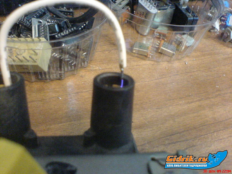

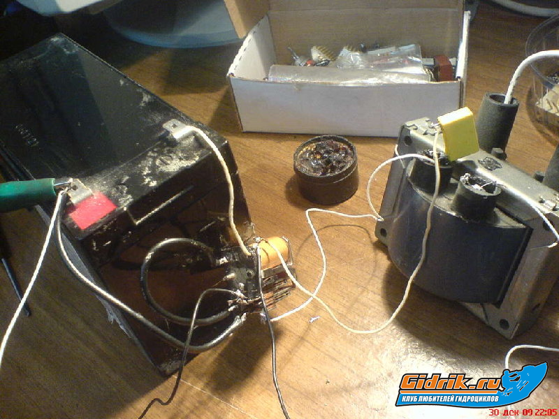

Пацаны под новый год спросили как проверить катушку зажигания....
Зря они спросили об этом меня....
Сначала было авто-колебательное реле...
Потом стало скучно. И появился на свет скрученный из соплей, запчастей от БП компа, и пары батареек от буржуйских фонариков шокер.....
И вот вродебы нахвер все это ? а вот сегодня решил что надо проверить катушку зажигания, и вуаля есть подозрение что пробитая - т.е искра на выходе не то что должно быть.... пока думаю.

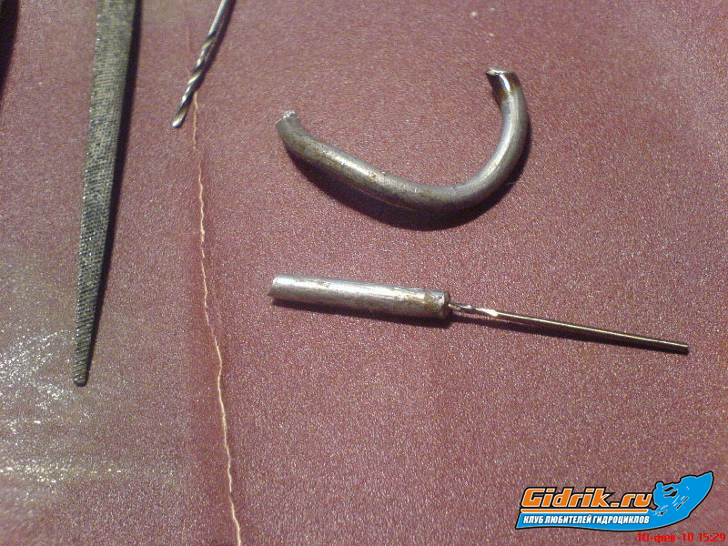

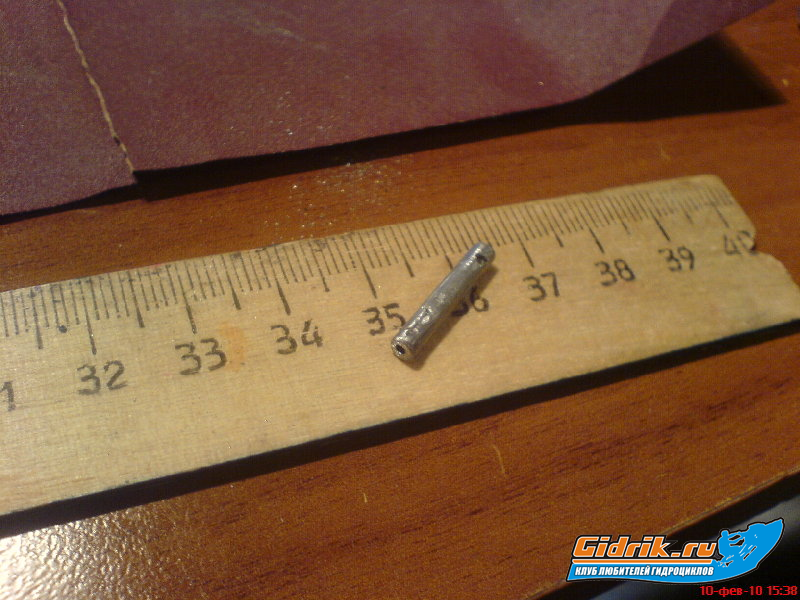

Эх... зачем я так старался! уже с неделю ищю запчасти на карб...
долбанная фарсунка из головы не выходит, надо же чтоб бенз четко дозировался и четко выстреливал как шило через карб сразу к кривошипам аж через весь впуск. А у меня 1 карб все как задуманно, второй ссыт струйкой на заслонку вместо того чтоб ссать в низ.... т.е при резком нажатии на газ бенз впрыскиваеться но 1 карбом не совсем так как надо.
Поиски запчастей кончились "ничем", или карб в сборе брать или хер...
Чет меня проперло я я на глаз сбацал форсунку :) под руку подвернулся припой 3мм толщина, сверло 0,5 мм - купленное для прочистки старой форсунки, надфили, шкурка, шуруповерт.

Пока просто пробе пера так сказать, скоро сниму остатки старой фарсунки и сделаю копию - прикой крайне легко поддаеться обработке, думаю над вариантами из толтой медной или алюминевой проволоки :) чтоб пожосче было :)
