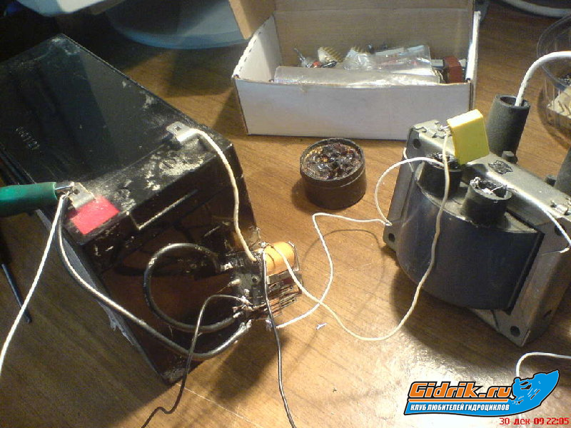

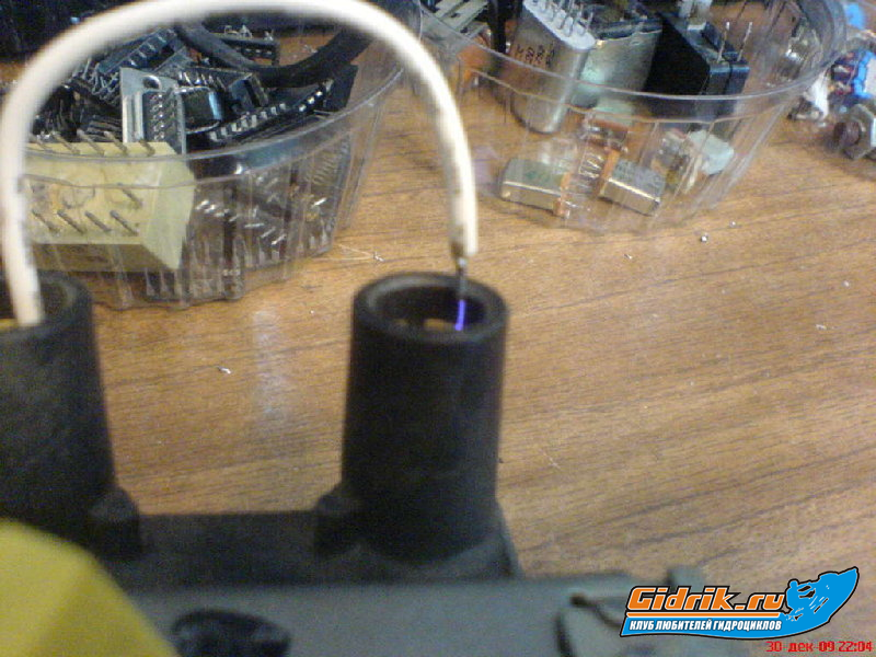

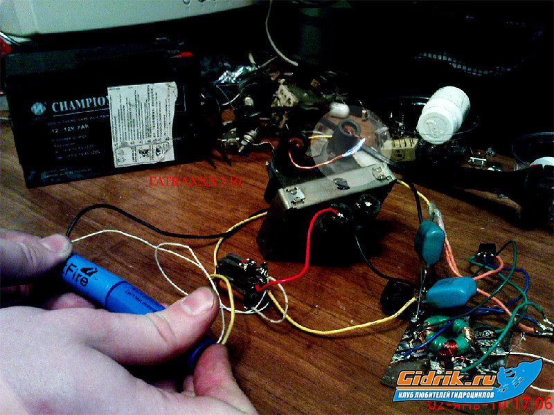

Пацаны под новый год спросили как проверить катушку зажигания....
Зря они спросили об этом меня....
Сначала было авто-колебательное реле...
Потом стало скучно. И появился на свет скрученный из соплей, запчастей от БП компа, и пары батареек от буржуйских фонариков шокер.....
И вот вродебы нахвер все это ? а вот сегодня решил что надо проверить катушку зажигания, и вуаля есть подозрение что пробитая - т.е искра на выходе не то что должно быть.... пока думаю.
Помимо гопники во дворе достали... прошлой зимой пришол с охоты, закапал кровью пол в подъезде... не доставали... а вот сегодня нате.. снова захотелось выяснить "че я такой борзый".... Самоделку - шокер возобновляю..... провода есть колька есть, транзисторы есть... катушку от скутера без толку валяетца.... Сцуки задрали.. буду бить током!

Я делаю шокер не абы искрило и сверкало. схема разработанная на соплях выдала 45-50 кв, ток расчетный около 0,15 мА, а вот та что на бумаге - при помощи высокочастотного преобразователя накапливает заряд в промежутчном конденсаторе причем емкость - может быть разной, от ее объема зависит время работы вторичного преобзазователя, также объем влияет на ток получаемый на выходе высокого напряжения, я обычный шокер выдерживаю с криками "а бля" и легко отниму, а все почему ? напряжение 40-50к.в а ток 0,0000с-хуем, тот что делаю я должен выдать токи под 0,25-0,5 ампера и выходом 40-60 кв, против него устоять хер с два.

К томуже 60к.в это искра 4-5 см - прошибает все и кож. куртку и шарфы.. молчу про джинсы. 2 батареек 18650 траст фаера хватит обезвредидить человек 20 :)

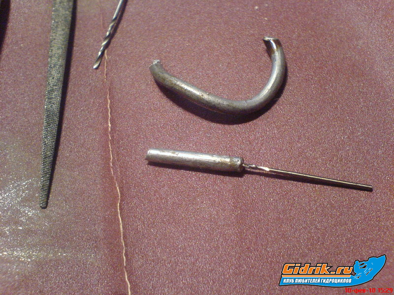

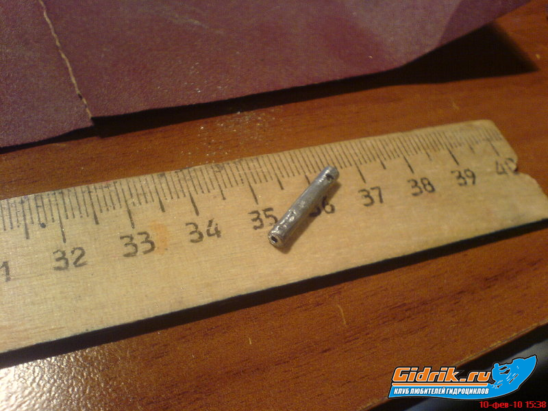

Эх... зачем я так старался! уже с неделю ищю запчасти на карб...
долбанная фарсунка из головы не выходит, надо же чтоб бенз четко дозировался и четко выстреливал как шило через карб сразу к кривошипам аж через весь впуск. А у меня 1 карб все как задуманно, второй ссыт струйкой на заслонку вместо того чтоб ссать в низ.... т.е при резком нажатии на газ бенз впрыскиваеться но 1 карбом не совсем так как надо.
Поиски запчастей кончились "ничем", или карб в сборе брать или хер...
Чет меня проперло я я на глаз сбацал форсунку :) под руку подвернулся припой 3мм толщина, сверло 0,5 мм - купленное для прочистки старой форсунки, надфили, шкурка, шуруповерт.

Пока просто пробе пера так сказать, скоро сниму остатки старой фарсунки и сделаю копию - прикой крайне легко поддаеться обработке, думаю над вариантами из толтой медной или алюминевой проволоки :) чтоб пожосче было :)
