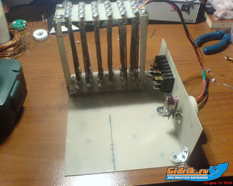

Саня, а чего ты не стал спираль вразбежку ставить, а поставил в ряд, друг за дружкой? Я думаю, что дальняя спираль от вентилятора будет перегреваться от потока горячего воздуха от впереди стоящей спирали.
СообщениеДобавлено: 20 фев 2010, 17:04
А вот и нет. не будет. температура выше да, но перегрева нет. почему ? потомушто предварительный эксперимент показал это :) да и при таком потоке воздуха 300 кубометров в час спирали в редких местах воздушного голодания становяться еле красными....

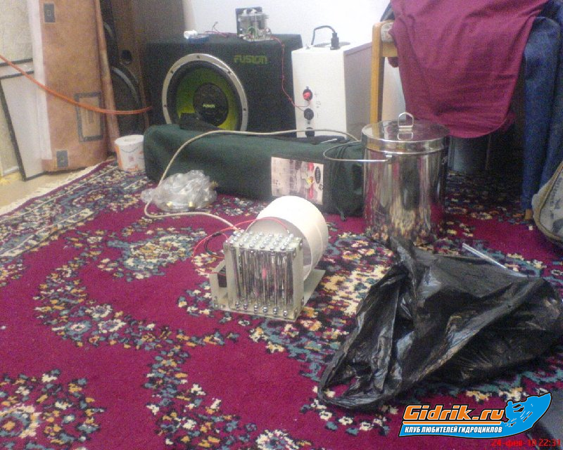

Купил всех заклепок! всех видов :) а то изза отсутствия 4 длинных заклепок работа стояла все выхи.
Собрал пока все по жестяному на соплях, для первого времени в гараже сойдет, позже смонстрячю корпус из более толстого текстолита... хотя ничего не бывает таким вечным как временное....

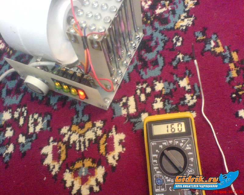

Греет адски, при полной загрузке обороты вентилятора падают, и пропускная способность составляет гдето 250 кубометров в час.
4 спирали работают отлично! греет адски, комнату 2,5х4,5х2,5 за 5 минут работы поднял температуру на 4-5 грудусов :) :Yahoo!:
На выходе 160 грудусов, можно до 300 поднять снизив обороты вентилятора :) но пока незачем :)
