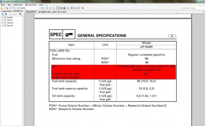

Ну вот. Ещё один довод в пользу "не глушить".
Мануал к Yamaha GP1200R даёт информацию о пропорции масла и бензина в топливной смеси при полностью открытом дросселе 30:1. Не 50:1, как рекомендуют на форуме, а 30:1. Почти в два раза больше! В принципе - резонно. Нагрузка-то на мах. оборотах на движок больше..
На меньших оборотах, соответственно, доля масла к бензину уже меньше - около 50:1.
В то же время, премикс в канистре не позволяет варьировать пропорции на ходу в зависимости от оборотов двигателя..
Вот вам и масляное голодание на высоких оборотах! Масла меньше - капиталка ближе! :P

СообщениеДобавлено: 24 янв 2013, 12:27
а кто рекомендует? для бомб - 1:40 обычно ну или 1:35... (про 1:50 чёто не припомню...) на некоторых маслах так пишут, но затем добавляют: используйте в соответствии с рекомедациями производителя.
