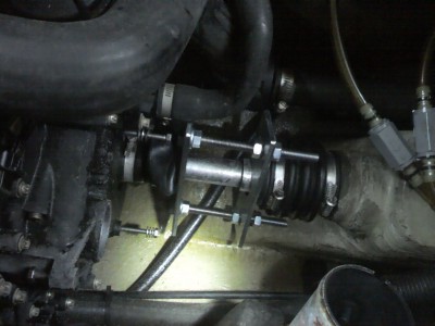

Evgenk писал(а):
fatra3x писал(а):
Выдалось время.
Сделал съемник для снятия упорной шайбы с вала, думал будет гулять как проститутка, а фиг там, жестко и четко....
Пользуйтесь кому надо. Кто поймет как арботает пятерка за соображалку :lol:
мне за соображалку точно не пятерка..... не понял до конца, как работает..снять вручную не получается, может размеры подскажешь? :oops:
Размеры ответил в личке, съемник делался на РХП215 и еже подобные модели, на гробики 2х тактные может тоже подет только врезеровку надо сбацать под фактические параметры вала и чашки.
Раз никто не догадался даю фото подсказуку, чтоб не кричали резинка не зажата у подшипника двигателя просто топорщитца... :ROFL:

fatra3x писал(а):
Evgenk писал(а):
Разобрал полностью водомет - возник очередной вопрос. Кроме масла в хвостовик для смазки импеллера надо ли дополнительно набивать какой-либо смазкой сальники, которых находится болт с винтом? И еще, осевое перемещение болта с винтом составляет около 5мм, как я понял, при сборке перемещение компенсируется сжатием пружины, находящейся в хвостовике водомета, и пластмассовым упором, это так? по крайней мере, никакой выработки из-за перемещения нет. Немного разбито посадочное место круглого подшипника правда, его под замену.
После таких фотографий кже пообщаться охото... осевого люфта не должно быть! 0.01-0.02мм от силы. Это в сборе когда болт затянут импелером! Могли предыдущие владельцы забыть шайбу какую.
Да вроде сверяю по мануалу - все на месте, импеллер разобрали. посадочное место в упорном подшипнике (293350019 thrust bearing) немножко с выработкой, подшипник ставлю новый.
З.Ы. А съёмничек доработал, снял все ОК!
