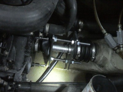

Evgenk писал(а):
fatra3x писал(а):
Выдалось время.
Сделал съемник для снятия упорной шайбы с вала, думал будет гулять как проститутка, а фиг там, жестко и четко....
Пользуйтесь кому надо. Кто поймет как арботает пятерка за соображалку :lol:
мне за соображалку точно не пятерка..... не понял до конца, как работает..снять вручную не получается, может размеры подскажешь? :oops:
Размеры ответил в личке, съемник делался на РХП215 и еже подобные модели, на гробики 2х тактные может тоже подет только врезеровку надо сбацать под фактические параметры вала и чашки.
Раз никто не догадался даю фото подсказуку, чтоб не кричали резинка не зажата у подшипника двигателя просто топорщитца... :ROFL:
IMG_20130102_102859.jpg [ 485.17 КБ | 12791 просмотр ]

З.Ы. А съёмничек доработал, снял все ОК!
