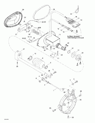

egipedski писал(а):
Пацаны, а меня подругому, уж слишком задрато вверх на фотках, так должно быть или нет?
Кстати,как у тебя? И на сколько выкручена тяга1 из муфты 4?

Привет Володя, тяга вкручена оборота три четыре, но резбы на штоке остается еще много, начинаешь ее закручивать и она упирается, я где то слышал что специально тяги укорачиваю что бы гидр на свечку легко вслал. В выходные постараюсь сезон открыть если надо сфоткаю.

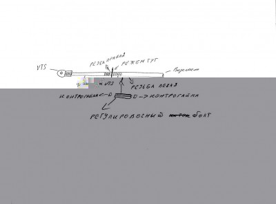

Пацаны, за рисунок не пинайте, рисовать с детства не умею, идея собственно следующая сделать VTS более гибким в настройках штока хочешь задрал по самые помидоры или опустить по мах. Кто что думает.

Нормальный понятный рисунок :) :good: Я б сделал тоже,да руки не дойдут.

У меня есть такая тяга. Я хочу понять,как должно быть со штатной тягой.
