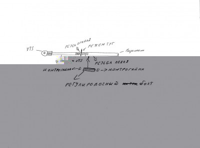

Пацаны, за рисунок не пинайте, рисовать с детства не умею, идея собственно следующая сделать VTS более гибким в настройках штока хочешь задрал по самые помидоры или опустить по мах. Кто что думает.

Нормальный понятный рисунок :) :good: Я б сделал тоже,да руки не дойдут.

У меня есть такая тяга. Я хочу понять,как должно быть со штатной тягой.
