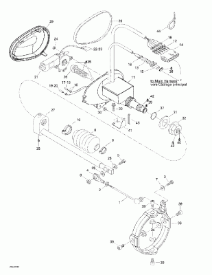

egipedski писал(а):
Пацаны, а меня подругому, уж слишком задрато вверх на фотках, так должно быть или нет?
Кстати,как у тебя? И на сколько выкручена тяга1 из муфты 4?
2361_0037.gif [ 24.56 КБ | 7970 просмотров ]

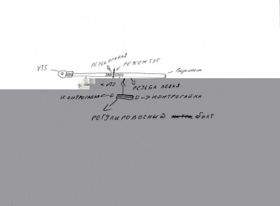

СообщениеДобавлено: 19 апр 2013, 16:07
Сообщения: 884
Техника: Bombardier XP LTD
Откуда: Курск
Пацаны, за рисунок не пинайте, рисовать с детства не умею, идея собственно следующая сделать VTS более гибким в настройках штока хочешь задрал по самые помидоры или опустить по мах. Кто что думает.

 Заголовок сообщения: Re: Трим.
СообщениеДобавлено: 19 апр 2013, 20:13
Нормальный понятный рисунок :) :good: Я б сделал тоже,да руки не дойдут.

СообщениеДобавлено: 20 апр 2013, 00:28
Сообщения: 1250
Откуда: Волгоград
У меня есть такая тяга. Я хочу понять,как должно быть со штатной тягой.
