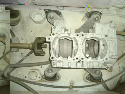

Фото вариантов скинуть нет, мотор снят лодка готовится под покраску, да и я в городе. Центровка регулировочными пластинами делается. По весу мотор кило на 4 тяжелее 717, у него колено легче, да и коллектор выпускной маленький. С импелером однозначно надо чтото делать, думаю винт заменить, но не гонюсь за повышением скорости, интересен разгон.

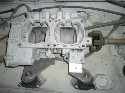

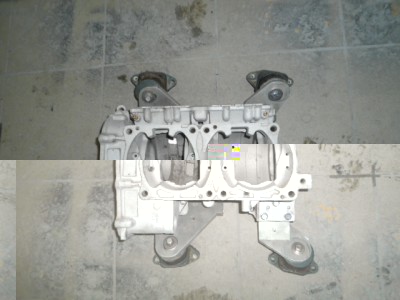

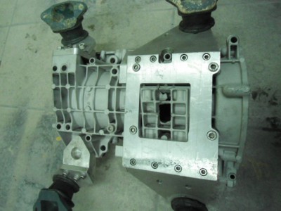

vlad1983 писал(а):
а что переделывали? можно фото криплений плиз))) хочу в будующем чёнить помощнее поставить. А никто не пробывал от какойнбуть таеты двиг воткнуть? - от какогонибуть витса или мини машинки?
Вот такое есть крепление .
Отлично подходит к мотору gp800 r (130л.с.)
Встаёт почти во все корпуса Yamaha где находились моторы 700куб и 1200.
DSC03360.JPG [ 125.35 КБ | 7846 просмотров ]
DSC03361.JPG [ 131.05 КБ | 7846 просмотров ]
DSC03362.JPG [ 124.75 КБ | 7846 просмотров ]
DSC03363.JPG [ 123.58 КБ | 7846 просмотров ]

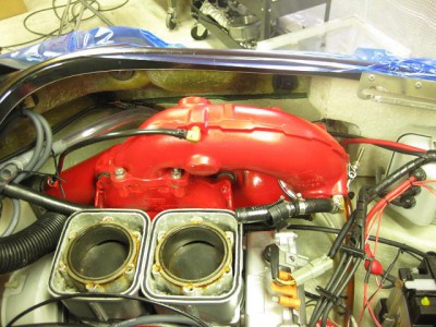

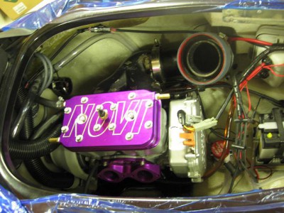

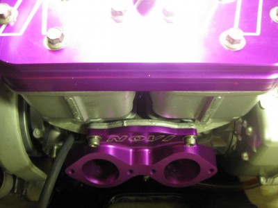

Продолжим тему. К этому сезону решил сделать следующее:
1. поменять головку
2. установить новый карб
3. выхлоп
4. нулевик
пока пришла только голова и переходник под карб (пипец оказывается сколько карб сам стоит :shock: ) По мере работы буду выкладывать фотки. Первые фото на допотопный телефон, не судите строго )

СообщениеДобавлено: 15 апр 2013, 20:55
ну да, карбы "нови" не из дешевых... скока кстати стоят? и ссылку можно на них?
какой + у этой головы? она походу тоже "последовательного охлаждения"?
Цитата:
3. выхлоп
а с выхлопом чего?
мне выставили счет в 2.3к (пипец, думаю меня где то кинули), ссылки нет, заказывал через компанию jetwave (япония) их сайт жесть :bad: http://www.jetwave.jp - точно не реклама, т.к. смотреть нечего, но печатный каталог - нормальный, далее общение по телефону.
+33.5, вот думаю за поршня, т.к. стоит сток - выдержат?
fim-92 писал(а):
а с выхлопом чего?
factory pipe (вроде так пишется)
работа - суматошная, после 10 мая займусь плотно.

СообщениеДобавлено: 23 апр 2013, 01:06
где-то так они и стоят...
http://www.redlinetuning.ru/parts_aquab ... stem.shtml
а какой бенз планируется и сколько оборотов?
