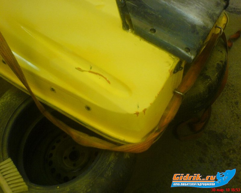

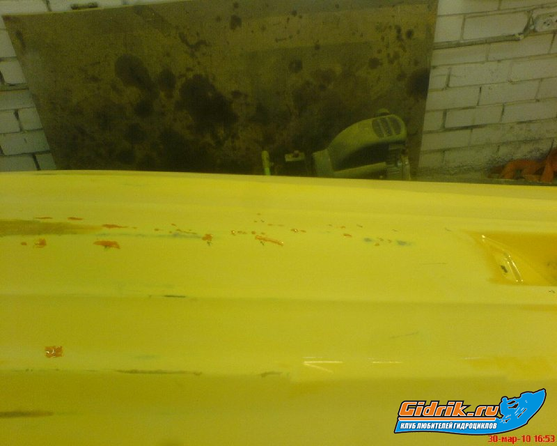

Шлифовал смолу :) остались только мелочи.

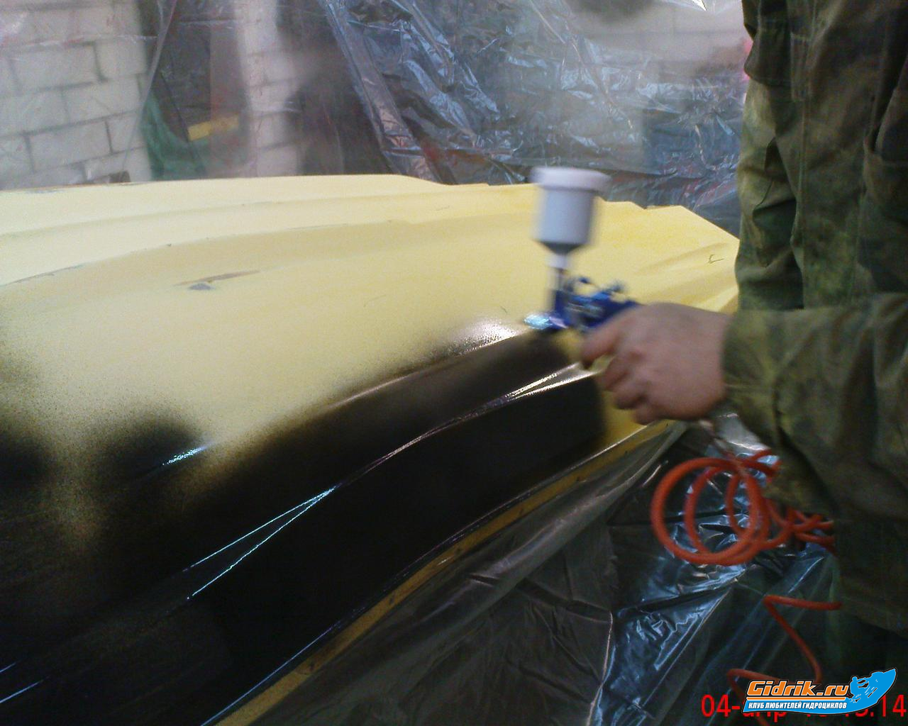

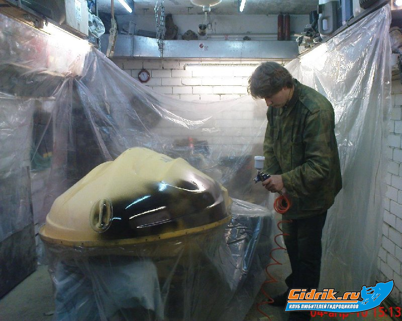

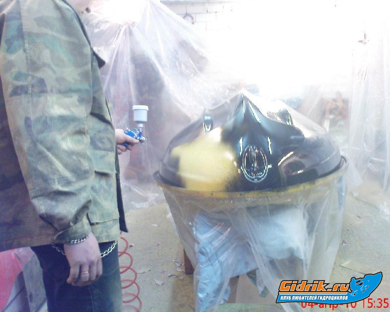

решил по рекомендации камрадов много не писать, чтоб уважать многих, по этому только фотки.
Каментим 8)

СообщениеДобавлено: 08 апр 2010, 02:47

кстати я думал свою байдарку тоже перекрасить ,но дело дошло только до покраски рулевой калонки.вот думаю по другому замутить...как насчет втянуть в пленку автомобильную(ну кроме днища разумеется оно у меня вроде нормальное не коцаное особо).Можно кусками под карбон или просто матовую цветную.
В пленку будет очень сложно, корпус гидра слишком сферичекий, да и пленка отвалится быстро!

СообщениеДобавлено: 08 апр 2010, 18:21
Дамир";p="6561 писал(а):
Пленка не отвалиться если ее нормально наклеить, номера у меня год провисели и хоть бы хер им. и сонце и перепад температур.
Пленкой обтягивать - дорого и геморно, хотя с покраской тоже гемора до фига.
Если дно - то востанавливать и красить, можно гелькоут найти под цвет, но дороже и приспособ много надо типа гель\пульта, филтров и тд.
+ с пленкой надо уметь грамотно работать.
