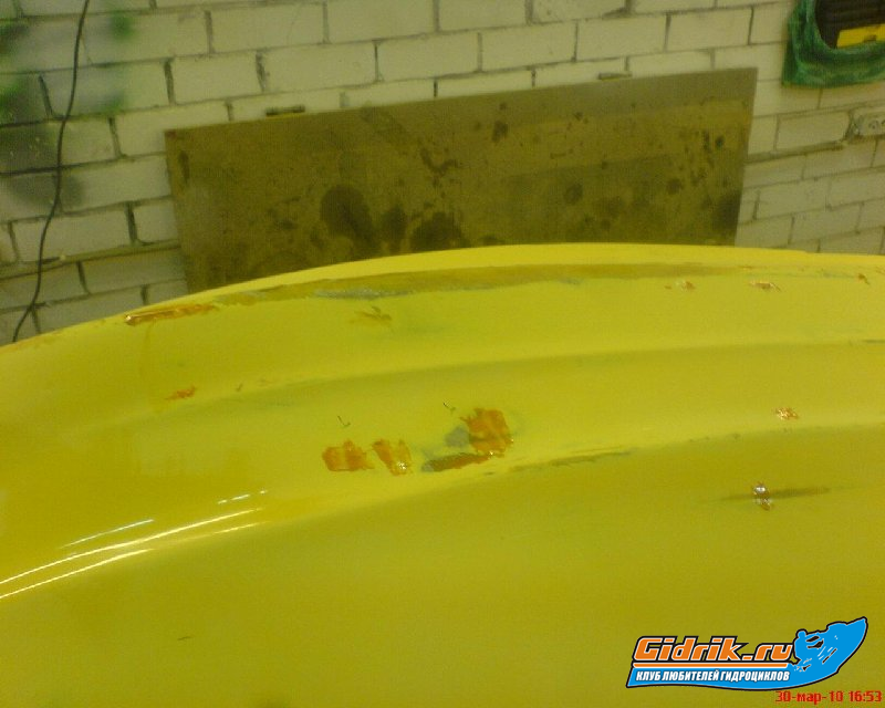

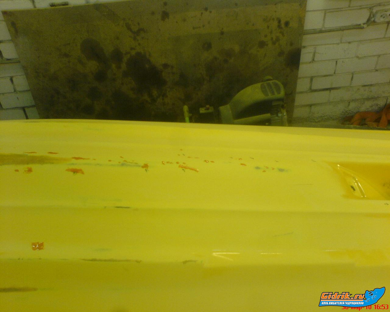

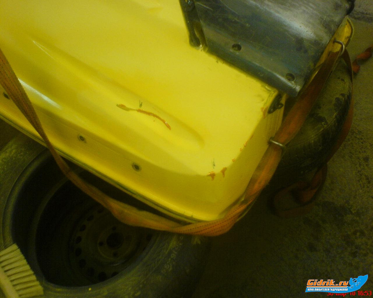

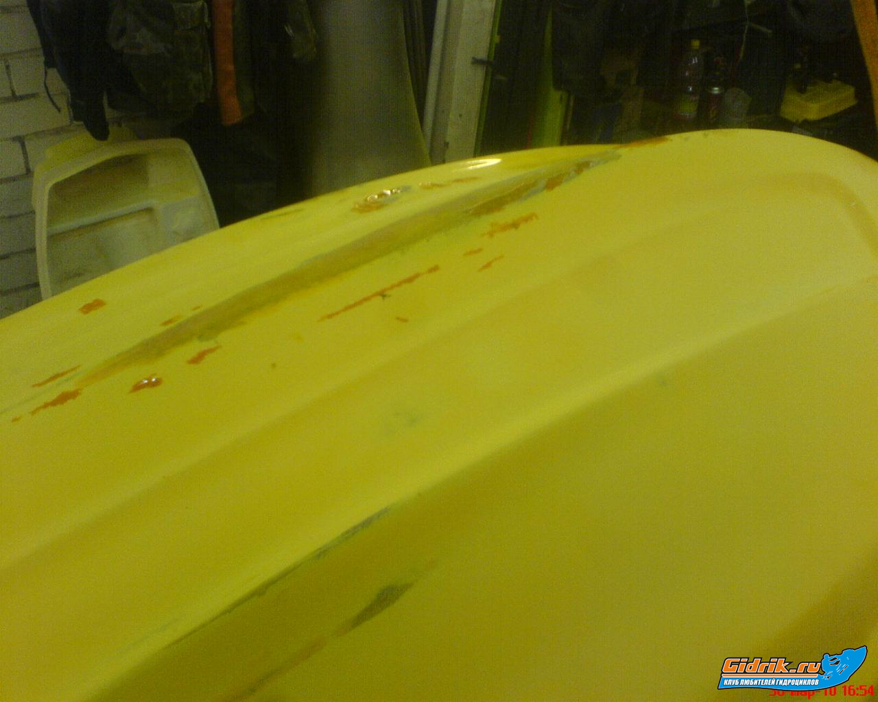

Шлифовал смолу :) остались только мелочи.

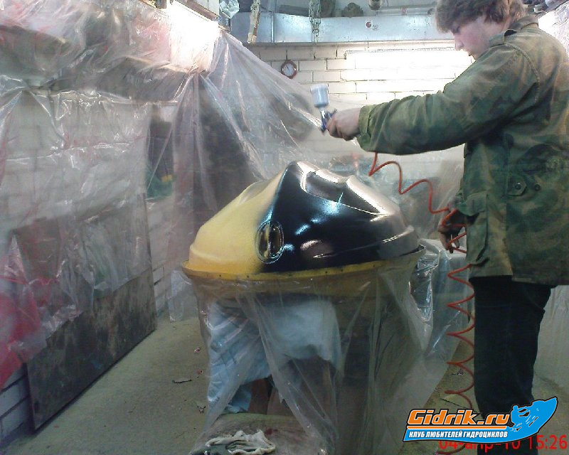

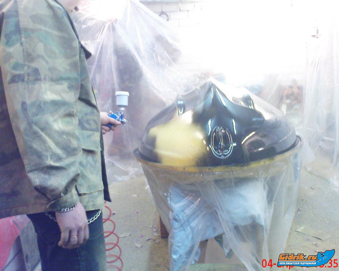

СообщениеДобавлено: 06 апр 2010, 12:34

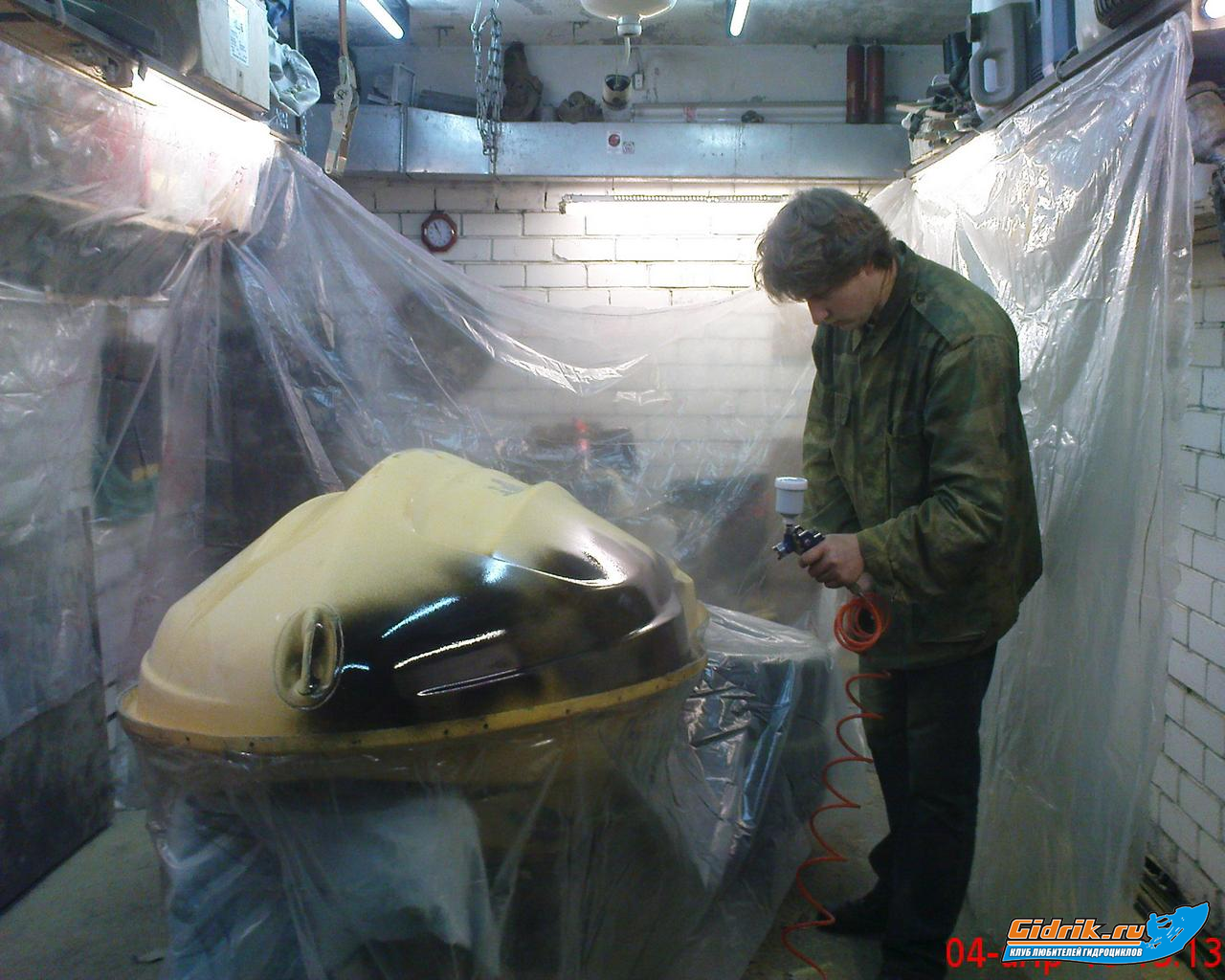

решил по рекомендации камрадов много не писать, чтоб уважать многих, по этому только фотки.
Каментим 8)

кстати я думал свою байдарку тоже перекрасить ,но дело дошло только до покраски рулевой калонки.вот думаю по другому замутить...как насчет втянуть в пленку автомобильную(ну кроме днища разумеется оно у меня вроде нормальное не коцаное особо).Можно кусками под карбон или просто матовую цветную.

В пленку будет очень сложно, корпус гидра слишком сферичекий, да и пленка отвалится быстро!

Пленка не отвалиться если ее нормально наклеить, номера у меня год провисели и хоть бы хер им. и сонце и перепад температур.
Пленкой обтягивать - дорого и геморно, хотя с покраской тоже гемора до фига.
Если дно - то востанавливать и красить, можно гелькоут найти под цвет, но дороже и приспособ много надо типа гель\пульта, филтров и тд.
+ с пленкой надо уметь грамотно работать.
регулировать - на ощущение, и скорость набора оборотов.
Т.е первый способ крутить пока не понравиться как едет.
Второй засекать время набора максимальных оборотов от минимума до макимума, и по этим данным крутить.
Второй способ предпочтительней и более точен, но надо мерить нормальным секундомером и четкими делениями после секунд, а валить на все и еще секундомером игратца - както не по пацански.
Буржуи регулировали в басейне :) на местных сервисах обычно - ставят среднее значение +1-2 оборота на ввинчивание и говорят "ты водЭето не переживай да, оно поедет, полетит даже" но склонности верить таким сервисам и их инженерам у меня нет.
А алюминий тяжел для клапанов и греетца, точите из капролона, или как его текстолита!.
Чтоб было видно работу влапанов - в крышках сделайте отверстия овальные чтоб видеть как тарелки и падушка поднимаются.
