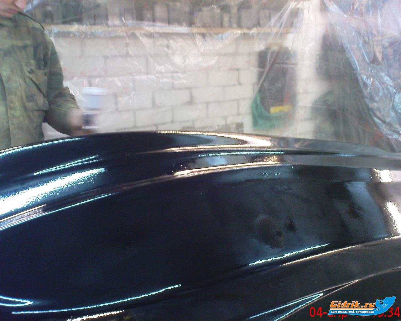

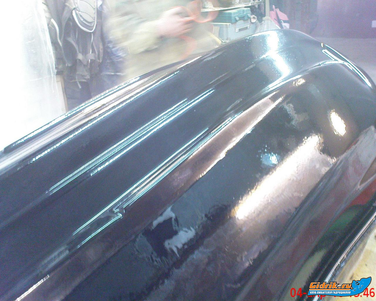

СообщениеДобавлено: 06 апр 2010, 12:34
решил по рекомендации камрадов много не писать, чтоб уважать многих, по этому только фотки.
Каментим 8)
