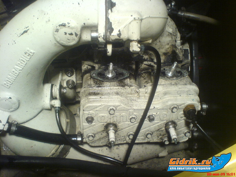

fatra3x";p="6609 писал(а):

Буржуи регулировали в басейне :) на местных сервисах обычно - ставят среднее значение +1-2 оборота на ввинчивание и говорят "ты водЭето не переживай да, оно поедет, полетит даже" но склонности верить таким сервисам и их инженерам у меня нет.
А алюминий тяжел для клапанов и греетца, точите из капролона, или как его текстолита!.
Чтоб было видно работу влапанов - в крышках сделайте отверстия овальные чтоб видеть как тарелки и падушка поднимаются.
я пытался сделать из капролантана но он плохо обрабатывается на станке.(в такой тонкой форме.)а оригиналы изначально у меня оплавились и из за этого клапан упал в цилиндр и разбил-все там.а алюминий греется согласен и спадает из за этого резинка.эт точно.наверное всетаки куплю оригинал тарелки их цена 20дол. за штуку...40 баксов за две пласмаски...удушил бы гадов........

pulsar";p="6763 писал(а):

обрадую тебя - лопатки клапанов тоже надо менять. если они проваливаються в цилиндр!!!!!!
Видомо изза этого и перегрелася все и расплавилось. 20 баксов за детальку - это мелочи. вот по 500-600 баксов за коленвал....

fatra3x";p="6769 писал(а):

первый раз из за того что оплавилась тарелка.упал и обломился клапан и побил поршень. после этого поменял поршня и прокладки навел зеркало цилиндра.но решил поставить алюминиевые тарелки. наверное всетаки куплю оригинальные...там бум посмотреть.коленвал в норме....

клапан не должен проваливатцо в цилиндр!!!! на клапанной лопатке есть спец выступ. клапан встает в нижнем зажатом пружиной положении, в отстуме от поршня 0,5-0,75 мм!!!! в цилиндр выпадать не должен!
вот вото как у меня клапана стоят и никуда не падают.
