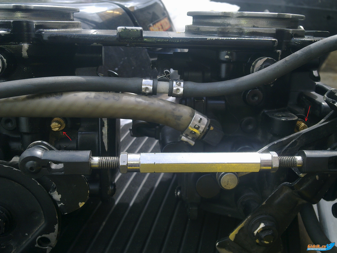

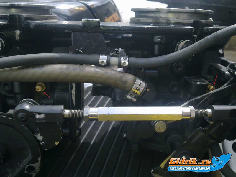

Подскажите по карбам пжл болтики Н стоят не одинаково.Получается что по разному закручены.Стоит ли их покрутить?

Зарегистрирован: 27 мар 2012, 11:00
Сообщения: 217
Техника: XP 1997 Rotax 787
Откуда: г. Кременчуг.... Украина
я когда чистил свои карбы, то тоже сталкнулся с таким вопросом, но они у меня были затянуты до немагу... а вот L - настраивал так: закрутил до упора и 1.5 оборота назад... По H - винтам нигде таак и не нашел как их на этих микуни настраивать...
СообщениеДобавлено: 20 авг 2012, 21:40
Сообщения: 430
Откуда: Смоленск
Они что должны быть затянуты? Тогда коркой в них смысол?
СообщениеДобавлено: 21 авг 2012, 10:33
Сообщения: 217
а может кто-то тоже настраивал, подскажите, в каком положении должны быть винты H ??
СообщениеДобавлено: 21 авг 2012, 10:41
вобщето там пластиковый колкачек с ограничителем есть... там в пределах 1\2 оборота.
по цвету свечей смотри, где свеча светлее, надо приоткрыть или наооборот, где темнее - прикрыть...

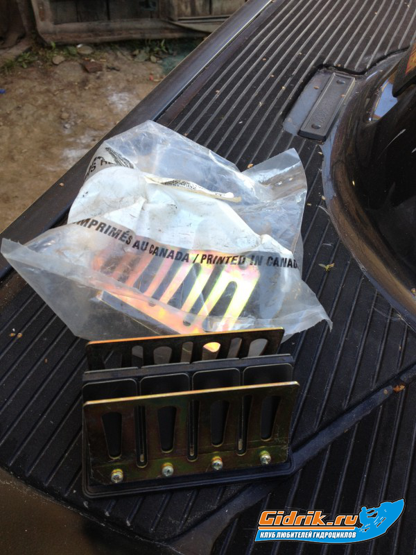

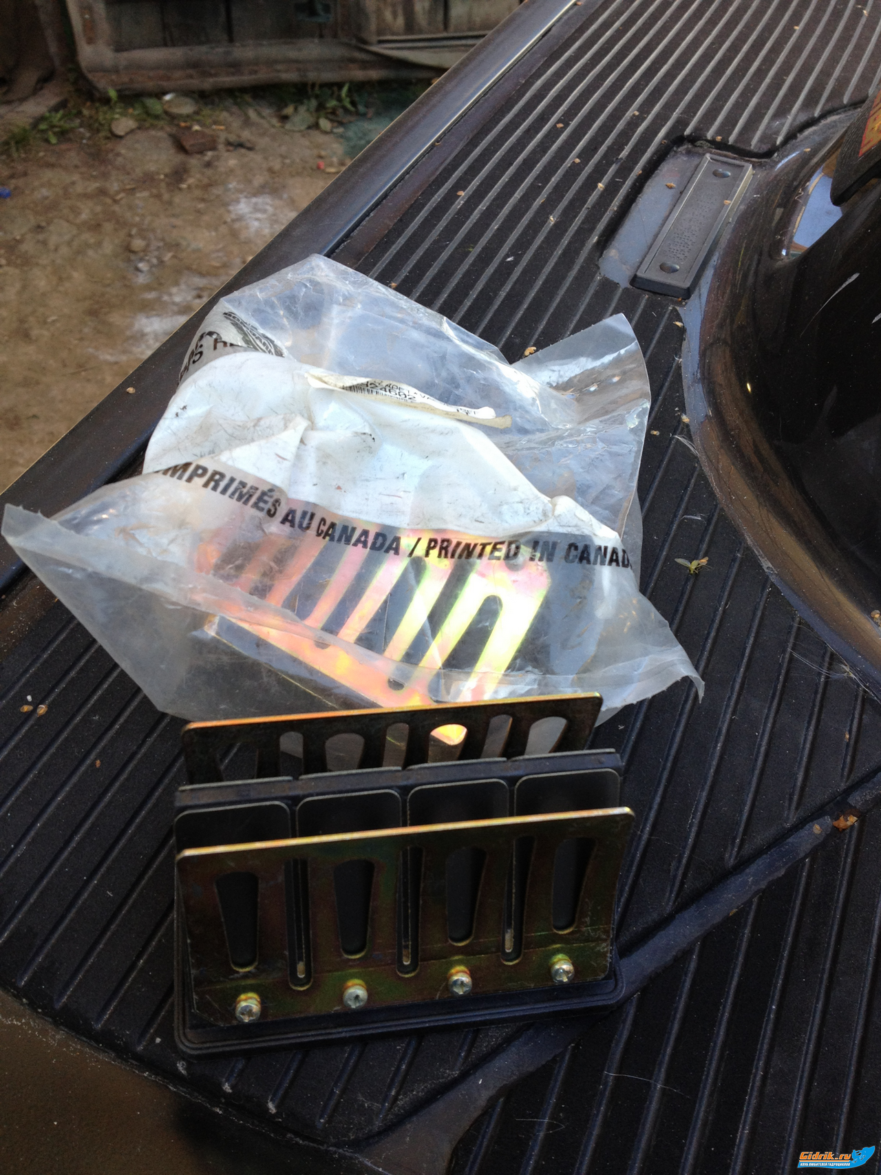

Сегодня наконец таки пришли лепестковые клапана. Гидрокостюмы уже наглажкны................,все собрал.... и так пуск..,,,,но "борода"...гидрик не реагирует на ключ..,что за хе...я,,,,,все было хорошо до замены лепестковых клапанов...Вставляю ключ,а он не пещит на старт нажимаю он ...пик пик пииииииик и все...Мог ключ потеряться и мозги его не видят???
Подскажите куда смотреть??? :cry:
IMG_0035.JPG [ 2.95 МБ | 9034 просмотра ]
СообщениеДобавлено: 21 авг 2012, 22:48
Аккум? А ещё- ключ не в замке висел всё это время? Может с ним из-за этого нехоршая хуйня произойти.
