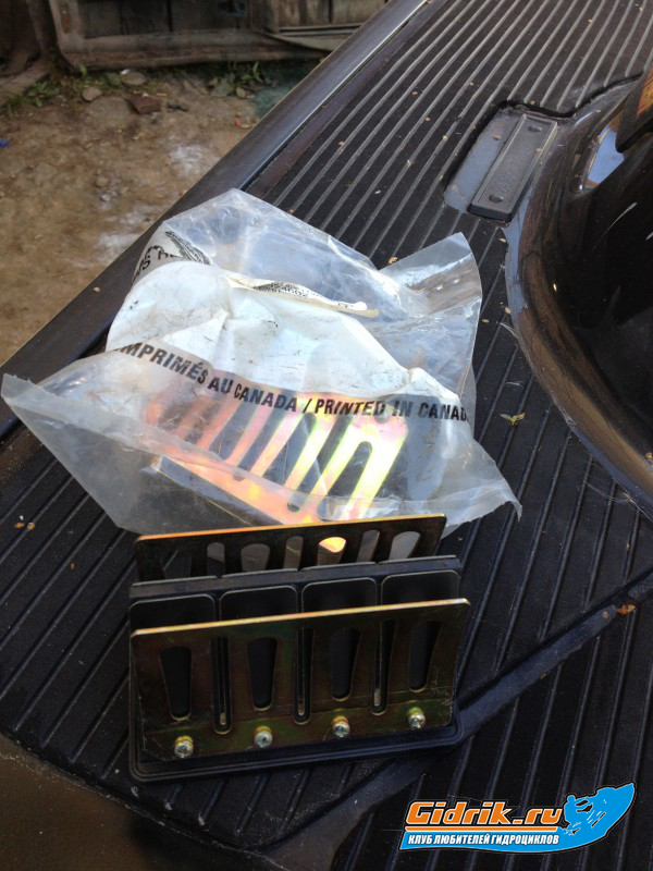

Сегодня наконец таки пришли лепестковые клапана. Гидрокостюмы уже наглажкны................,все собрал.... и так пуск..,,,,но "борода"...гидрик не реагирует на ключ..,что за хе...я,,,,,все было хорошо до замены лепестковых клапанов...Вставляю ключ,а он не пещит на старт нажимаю он ...пик пик пииииииик и все...Мог ключ потеряться и мозги его не видят???
Подскажите куда смотреть??? :cry:
IMG_0035.JPG [ 2.95 МБ | 8633 просмотра ]
СообщениеДобавлено: 21 авг 2012, 22:48
Аккум? А ещё- ключ не в замке висел всё это время? Может с ним из-за этого нехоршая хуйня произойти.
