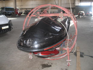

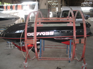

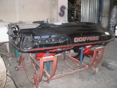

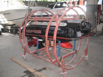

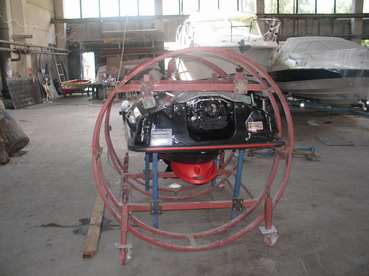

Вопрос немного в сторону - задумал восстановить нормальное состояние днища, большинство внутренностей снял. Думаю, перевернуть гидр на подставке - посоветуйте, кто делал, руль и капот передний снять лучше? Ремонтировать не я буду - приедет специалист.

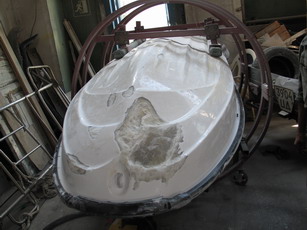

Ответ тоже немного в сторону. :)
Вот такая приспособа очень удобна для ремонта корпусов..
1.jpg [ 37.84 КБ | 12875 просмотров ]
2.jpg [ 51.14 КБ | 12875 просмотров ]

приспособа конечно классная, ранее я эти фото видел уже :) вот бы размеры еще.. опять же, для ремонта 1 раз можно сделать, а потом куда её....

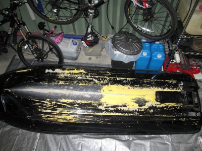

Вот результат эксплуатации гидрика, после покраски днища автомобильной эмалью. Как то так.

просто покраску эмалью конечно не рассматриваю, желательно чтобы такого результата не было (как вверху на фото). Предложили сделать 1) гелькоутом 2) мобихел -компоненты 3) финскими смолами. везде свой ценник и своя технология. как-то бы прицениться сколько это стоит в других регионах
