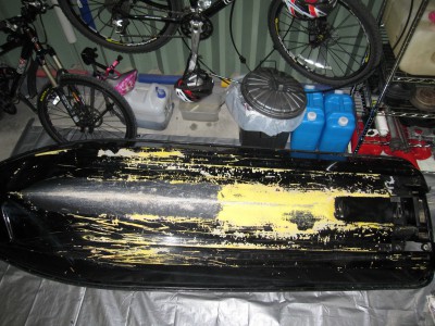

Вот результат эксплуатации гидрика, после покраски днища автомобильной эмалью. Как то так.

просто покраску эмалью конечно не рассматриваю, желательно чтобы такого результата не было (как вверху на фото). Предложили сделать 1) гелькоутом 2) мобихел -компоненты 3) финскими смолами. везде свой ценник и своя технология. как-то бы прицениться сколько это стоит в других регионах
