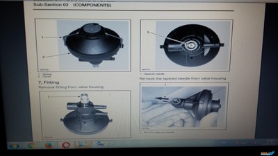

игорь ,по моему вы с василием о разных сторонах клапана говорите...василий имеет в виду ту часть клапана которая в глушак закручивается(там по моему под отвертку),а ты про верхний красный колпачок.или я не правильно понял вас??
Я говорю именно про тот клапан что вкручивается!да там шток под отвертку!он должен быть закручен или наобарот выкручен?

Игорь у меня немного другая крышка клапана!а интересует шток под номером 1 на правых фотках он затянут или чуть откручен?судя по мануалу как идет направление то должен быть затянут на мой взгляд!
Прошу прошения
А ведь там вроде не контрится он
Я откученым не оставил а - затянул его.

У себя тоже затянул!хотя он был ослеблен!вот и думаю как правильно

Хм.... 100 пудов серьезная тема с этим глушаком
Помню когда щупал в нутри металлический шток тот( клапан ватер бокса) его, - тоже подумывал о регулировке и логически падумал что вариантов кроме, того чтоб затянуть, его крепко - нет

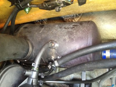

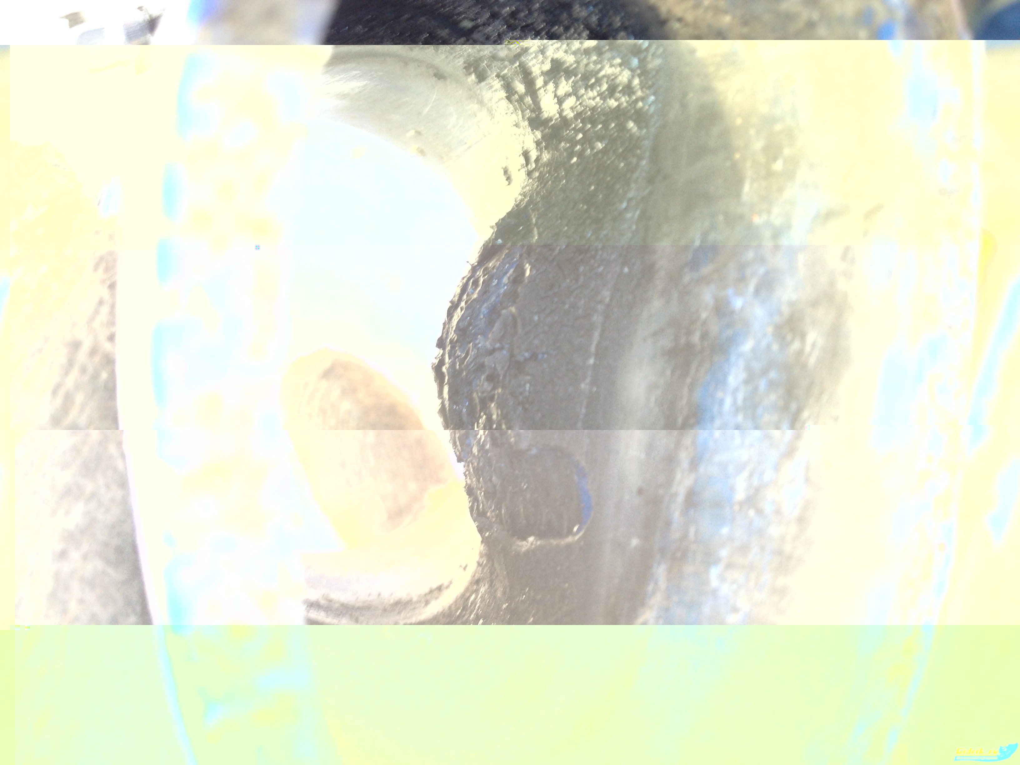

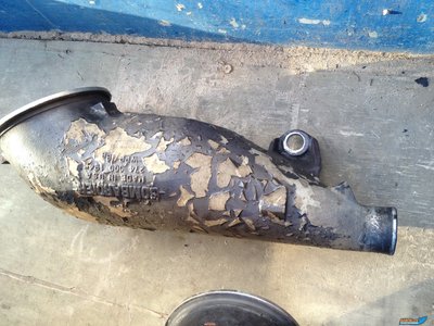

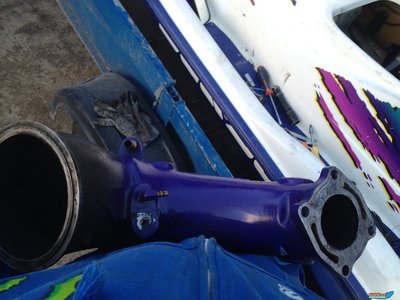

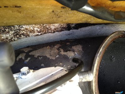

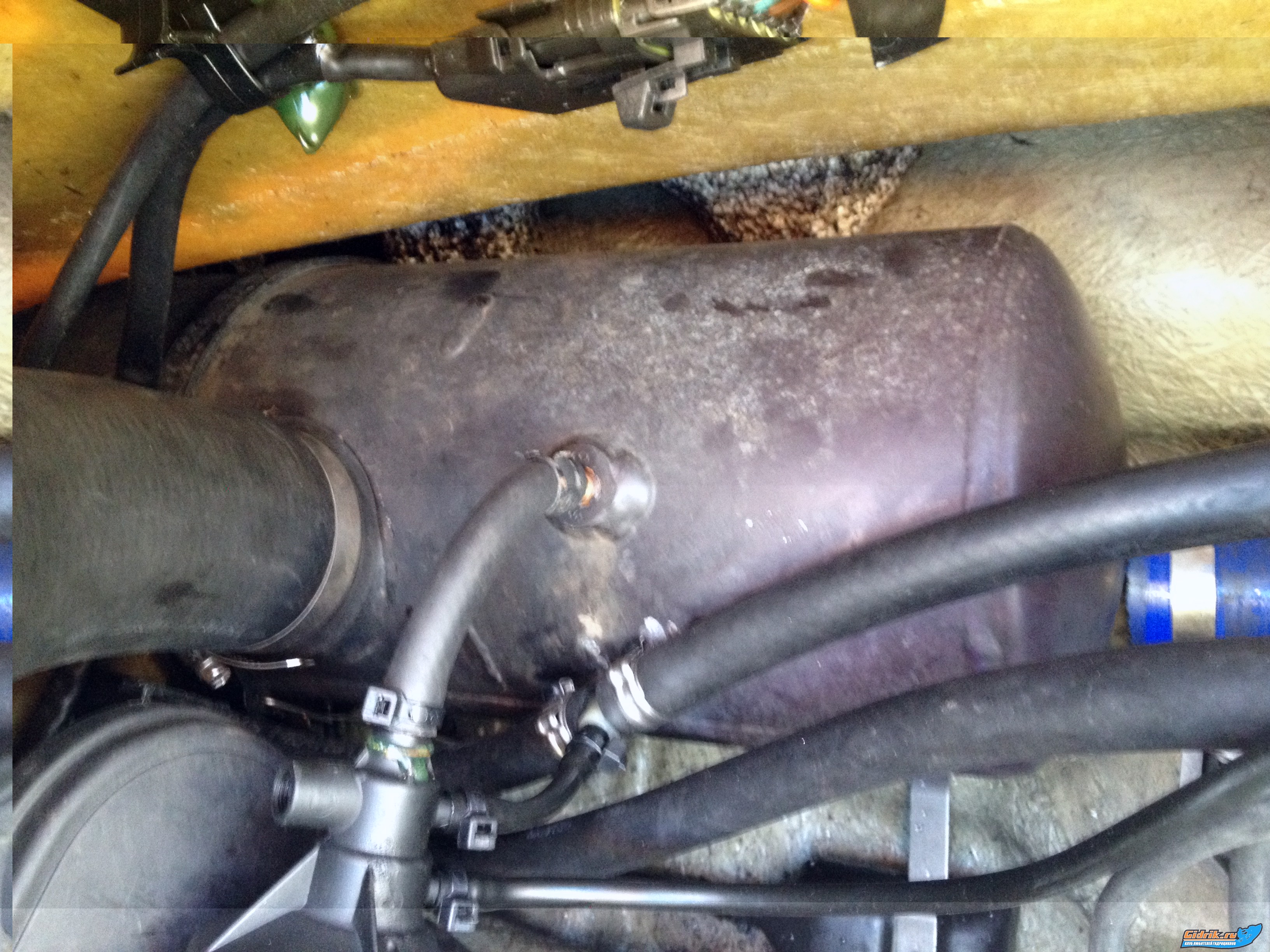

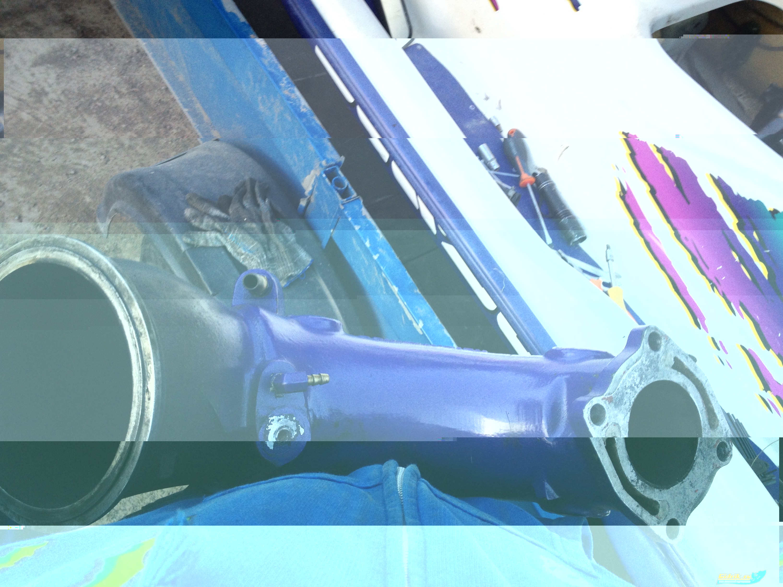

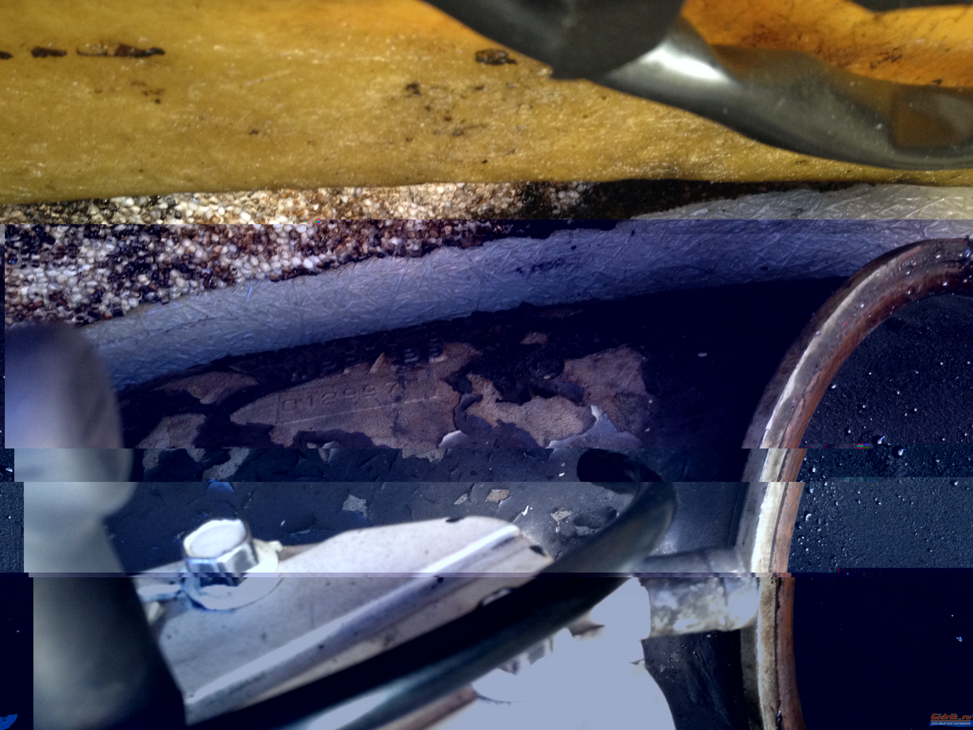

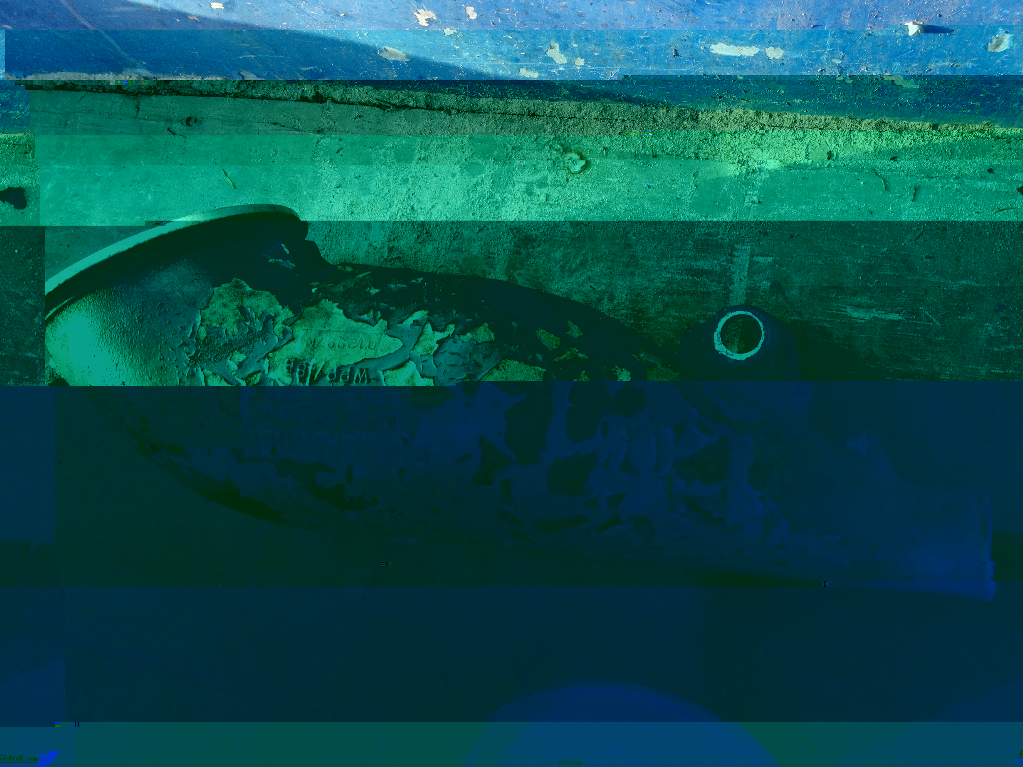

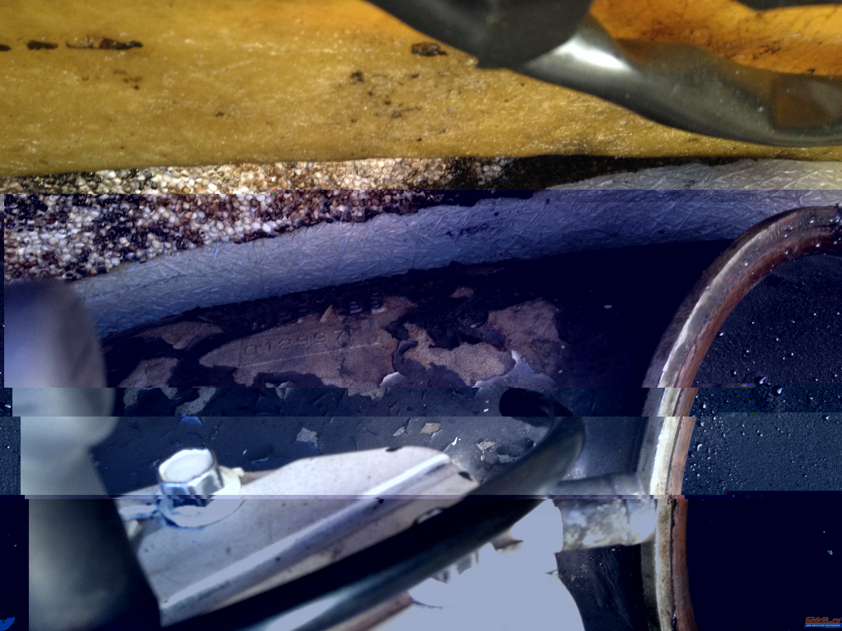

Друзья добрый вечер, вообщем разобрал сегодня выхлоп, всё оказалось чистеньким, и не засорённым, все штуцера продуваются, вытянутые отверстия так же продуваются, и как не странно внутри второй части глушителя (после большого хомута) было немного воды (грамм 50) и капельки по стенкам, если честно я совсем не понял откуда ей там браться 8() ??? Скину фото что б было понятно как греется глушак =(((
IMG_6013.JPG [ 1.45 МБ | 7808 просмотров ]
IMG_6012.JPG [ 1.7 МБ | 7808 просмотров ]
IMG_6016.JPG [ 2.22 МБ | 7808 просмотров ]
IMG_6021.JPG [ 1.48 МБ | 7808 просмотров ]
Комментарий к файлу: Я так понимаю что моему патрубку осталось жить совсем чуть чуть...
Ну они горят и у тех кто не паникует что выхлоп расколяется,верно ?
IMG_6019.JPG [ 1.26 МБ | 7808 просмотров ]
СообщениеДобавлено: 09 сен 2016, 23:21
Зарегистрирован: 05 сен 2016, 13:10
Сообщения: 37
Имя: Kos
Техника: BRP SEA-doo GSX 110 л.с. 1996 г.в.
Откуда: Санкт-Петербург
Последняя банка (ватер бокс , как я понял) ,ну греется так, что на фото видно как там выглядит пенопласт ... на неё водой брызгаешь - капли шипят, как будто на печку в бане брызнул...
Вода в глушак попадает через рев клапан, который на ватер боксе, значит он неисправен получается, хотя немного воды он туда подаёт, но видемо мало, она же там всётаки была ???
