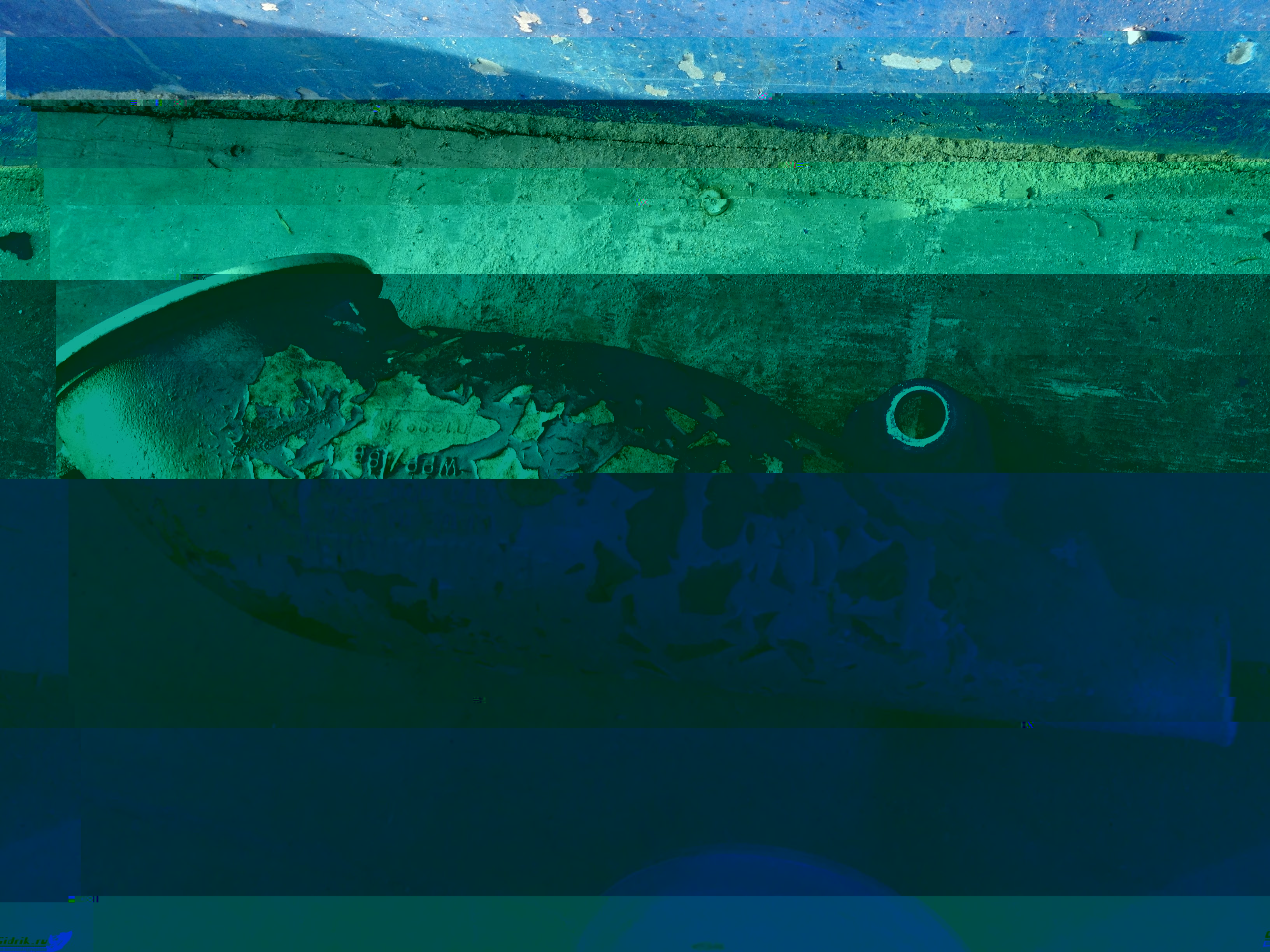

Друзья добрый вечер, вообщем разобрал сегодня выхлоп, всё оказалось чистеньким, и не засорённым, все штуцера продуваются, вытянутые отверстия так же продуваются, и как не странно внутри второй части глушителя (после большого хомута) было немного воды (грамм 50) и капельки по стенкам, если честно я совсем не понял откуда ей там браться 8() ??? Скину фото что б было понятно как греется глушак =(((

Комментарий к файлу: Я так понимаю что моему патрубку осталось жить совсем чуть чуть...
Ну они горят и у тех кто не паникует что выхлоп расколяется,верно ?

Последняя банка (ватер бокс , как я понял) ,ну греется так, что на фото видно как там выглядит пенопласт ... на неё водой брызгаешь - капли шипят, как будто на печку в бане брызнул...
Вода в глушак попадает через рев клапан, который на ватер боксе, значит он неисправен получается, хотя немного воды он туда подаёт, но видемо мало, она же там всётаки была ???
