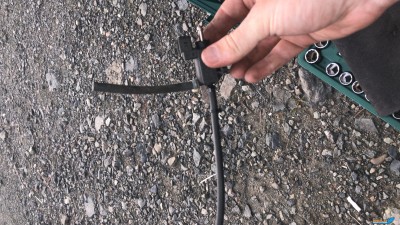

Всем по привету. Вопросик появился по электромагнитному клапану он не чёлкает от чего можно поставить ? И не могу понять почему у меня было не правильно подключён шланги и ездило уже третий сезон. Получается среднее отверстие шло к Картеру левое к рейвам это же не правильно?
3F10B028-416B-4FAE-A5BF-94A131BC3F42.jpeg [ 2.9 МБ | 10269 просмотров ]

Блин фото не правильно выложилось надо повернуть на 90гр по часовой
