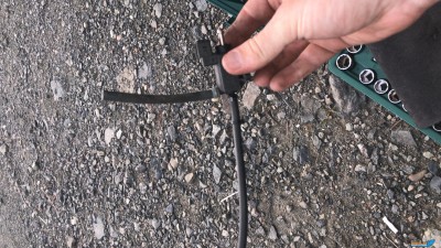

Всем по привету. Вопросик появился по электромагнитному клапану он не чёлкает от чего можно поставить ? И не могу понять почему у меня было не правильно подключён шланги и ездило уже третий сезон. Получается среднее отверстие шло к Картеру левое к рейвам это же не правильно?

Блин фото не правильно выложилось надо повернуть на 90гр по часовой
