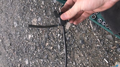

Добрый день форумчане, солнца Вам в сезон и теплой воды!
Подскажите пожалуйста, чем чревато и можно ли так эксплуатировать гидр до установки нового магнитного клапана, в общем обнаружил в своем гидре следующий колхоз, вакуумные шланги с рэйвов напрямую соединяются с вакуумной трубкой уходящей в недра гидра, вакуумный шланг с коллектопа прилеплен к магнитному клапану. Из трех выводов магнитного клапана 1 отломлен и заглушен саморезом, второй заглушен куском резины, последний используется на него одет вакуумный шланг с коллектора.
Собственно хочу заказать новый, можно ли пока катать на этой схеме?

СообщениеДобавлено: 29 июн 2017, 12:05
Сообщения: 1172
Имя: Салим
Откуда: Азербайджан,Баку
Благодарил (а): 8 раз
заглушить шланги и просверлить ревы.забыть проблему о них))
СообщениеДобавлено: 29 июн 2017, 12:06
Сообщения: 2883
Имя: Валерий
Поблагодарили: 20 раз
По твоей схеме свечи будет засирать и плохо заводиться вплоть до вообще не заводиться. Я так катался пару раз.
Салим ну так тоже можно но зачем если завод придумал клапан?
СообщениеДобавлено: 29 июн 2017, 12:30
Зарегистрирован: 02 янв 2015, 20:03
Сообщения: 34
Техника: Sea Doo RX 2000
Sea Doo HX (продан)
Благодарил (а): 13 раз
Поясню, заводится гидр с полсекунды, свечи при замене черные, вопрос вскрылся после того как во время последних покатух (на новых свечах) гидр на полном ходу папу раз дернулся и скинул обороты до 2-3 трех тыщ, после пары минут просрался и обороты вернулись, но стал выдавать ошибку маунт при включении. Я так понимаю после установки нового клапана нужно будет промыть свечи и ревы, скинуть ошибку маунт у диллера и забыть?
СообщениеДобавлено: 30 июн 2017, 07:53
Сообщения: 2883
Имя: Валерий
Да
СообщениеДобавлено: 30 июн 2017, 07:55
Сообщения: 2883
Имя: Валерий
Проверь обратный клапан на всякий случай еще.

СообщениеДобавлено: 30 июн 2017, 07:56
+100
+100. А ошибки по этому поводу не выдаёт.
СообщениеДобавлено: 30 июн 2017, 07:59
согласен с Юрой,полностью. :)никаких ошибок скидывать не придется..
СообщениеДобавлено: 30 июн 2017, 08:41
Зарегистрирован: 25 май 2017, 21:10
Сообщения: 82
Имя: ТОля
Техника: ямаха
Откуда: челябинск
А можно по подробнее про сверление клапанов
СообщениеДобавлено: 30 июн 2017, 15:05
ищи тему "ХР для гонок и не только",там всё в подробностях..
СообщениеДобавлено: 30 июн 2017, 15:44
Сообщения: 121
Откуда: Казань
Поблагодарили: 4 раза
Если вкратце - сверло 2,5мм, сверловка - под углом. Там на рэйве, если приглядеться, есть отлив-канавка, ее и надо просверлить так чтобы сверло вышло в пространство под резиновой мембраной.
СообщениеДобавлено: 30 июн 2017, 15:54
Сообщения: 121
Откуда: Казань
А суть такая: Если раньше рэйвы поднимались при воздействии избыточного давления картерных газов, которыми управлял эл.клапан по сигналу с мозгов. То теперь рэйвы поднимаются равномерно от давления выхлопных газов. Суть та же - на высоких оборотах выхлоп не перекрыт рэйвами.
