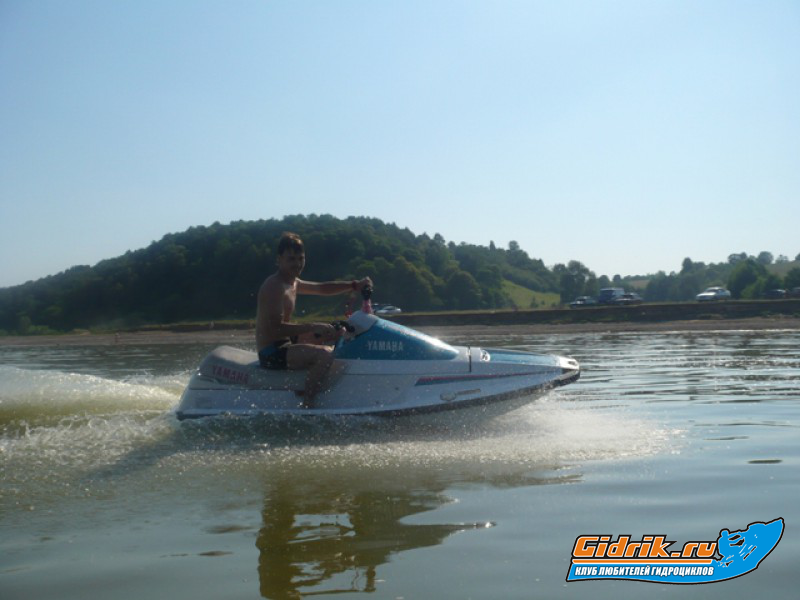

Появилось фото, может кто-нибудь знает что за модель! А то уже не знаю что делать!
1.jpg [ 402.84 КБ | 13006 просмотров ]
СообщениеДобавлено: 16 июл 2010, 00:01
гдета я такой унитазик видел :)

СообщениеДобавлено: 21 авг 2010, 17:42
Сообщения: 385
Ren
Модель вашего гидрик
Yamaha MJ650T
