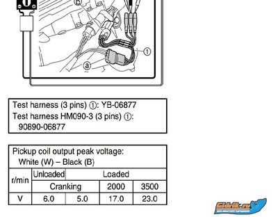

вот вырезка из мануала

а у меня при 2000 оборотов 27в
а при 3500 43в
и что не мало важно он упирается в 43 в и дальше не подымается......даже во время отсечки
хотя по логике линейная зависимость должна быть

Pantelei писал(а):
тогда бы он у тебя на земле до отсечки не крутил, а он у тебя крутить без воды до отсечки, скорее не в этом причина.
может и не в этом..уже не знаю что смотреть..он крутится без воды даже при 40% открытия дросселя......потому что он крутится без нагрузки....

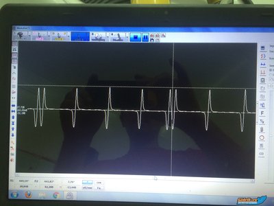

вот фото графиков..кому интерестно это на 2000 оборотов

двойное импульс обозначает вмт

вот фото графика импульсов в отсечке

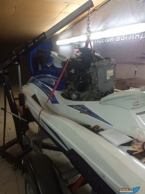

после таких замеров решил что чтото не так либо с датчиком колленвала ли бо с генератором...может наводку какую дает....решил еще раз вытащить двигатель...посмотреть как же там стоит датчик колленвала....может сильно приближен к магниту....

фото внутрянок..может кому пригодится

датчик там не при чем.
а откуда масло под передней крышкой?

там должно быть масло...принцип работы такой....+шестерня стартера омывается маслом.....да и там вырез такой в блоке..через него шатун даже видно...
