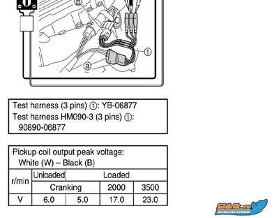

вот вырезка из мануала

а у меня при 2000 оборотов 27в
а при 3500 43в
и что не мало важно он упирается в 43 в и дальше не подымается......даже во время отсечки
хотя по логике линейная зависимость должна быть

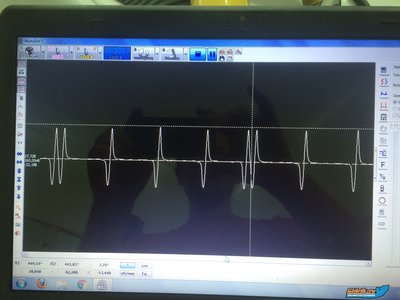

вот фото графиков..кому интерестно это на 2000 оборотов

двойное импульс обозначает вмт

вот фото графика импульсов в отсечке

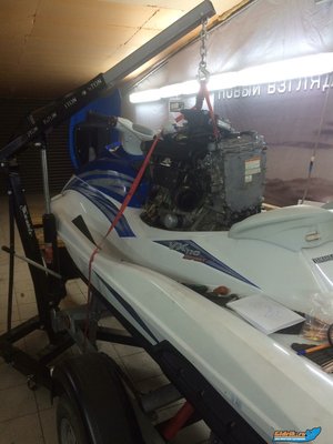

после таких замеров решил что чтото не так либо с датчиком колленвала ли бо с генератором...может наводку какую дает....решил еще раз вытащить двигатель...посмотреть как же там стоит датчик колленвала....может сильно приближен к магниту....

фото внутрянок..может кому пригодится

датчик там не при чем.
а откуда масло под передней крышкой?
там должно быть масло...принцип работы такой....+шестерня стартера омывается маслом.....да и там вырез такой в блоке..через него шатун даже видно...
