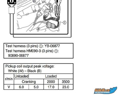

вот вырезка из мануала

а у меня при 2000 оборотов 27в
а при 3500 43в
и что не мало важно он упирается в 43 в и дальше не подымается......даже во время отсечки
хотя по логике линейная зависимость должна быть

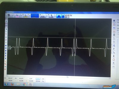

вот фото графиков..кому интерестно это на 2000 оборотов

двойное импульс обозначает вмт

вот фото графика импульсов в отсечке

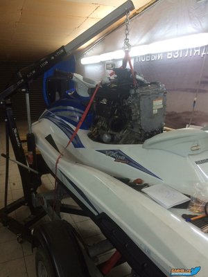

после таких замеров решил что чтото не так либо с датчиком колленвала ли бо с генератором...может наводку какую дает....решил еще раз вытащить двигатель...посмотреть как же там стоит датчик колленвала....может сильно приближен к магниту....

фото внутрянок..может кому пригодится

датчик там не при чем.
а откуда масло под передней крышкой?

Значит догадка была правильная насчет завышения , а если взять и сопротивление в цепь дачика сделать - чтоб понизить вольты ?
СообщениеДобавлено: 06 июл 2016, 11:27
Сообщения: 1256
Теоретически дачик это катушка и мимо пролетает магнит , с магнитом точно ниче не случится , значит дачик или генератор как то влияет на все это
там должно быть масло...принцип работы такой....+шестерня стартера омывается маслом.....да и там вырез такой в блоке..через него шатун даже видно...
