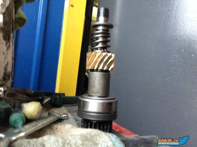

 Заголовок сообщения: Re: Стук в двигателе 717
СообщениеДобавлено: 22 сен 2016, 14:24

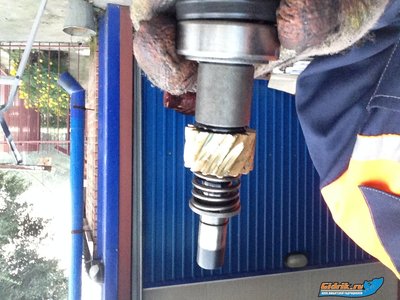

на шестерне 14 зубьев....этот валик достань.сними сперва стопорное кольцо.
IMAG1693.jpg [ 1.42 МБ | 7309 просмотров ]
СообщениеДобавлено: 22 сен 2016, 14:26
я бы и цилиндры снял,посмотреть от куда аллюминий..

Это валик с шестерней на котором клапан сидит?

да.

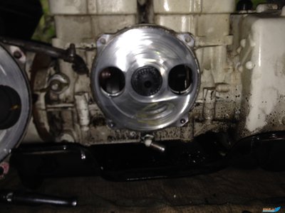

image.jpeg [ 1020.06 КБ | 7299 просмотров ]

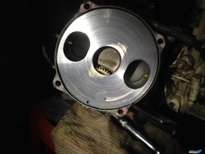

2
image.jpeg [ 834.32 КБ | 7298 просмотров ]

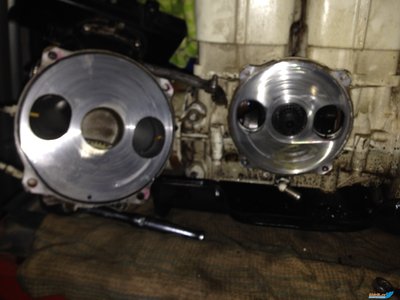

S
image.jpeg [ 861.34 КБ | 7298 просмотров ]

ну..а дальше..
СообщениеДобавлено: 23 сен 2016, 07:36
и фото золотника покажи..клапана.валик вытаскивай!!!

Вотет размолотило.

Ну я и говорил,шестерню ломает. Купить у Игоря,выше он тебе предлогал. А разбирать весь

В чем причина такой поломки? Что там ещё искать? Задиры на клапане как убирать?)))

ну ,что я тебе говорил?шестерню слизало.
