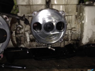

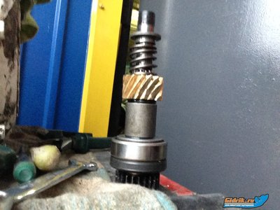

на шестерне 14 зубьев....этот валик достань.сними сперва стопорное кольцо.
IMAG1693.jpg [ 1.42 МБ | 7305 просмотров ]
 Заголовок сообщения: Re: Стук в двигателе 717
СообщениеДобавлено: 22 сен 2016, 14:26
я бы и цилиндры снял,посмотреть от куда аллюминий..

Это валик с шестерней на котором клапан сидит?

да.

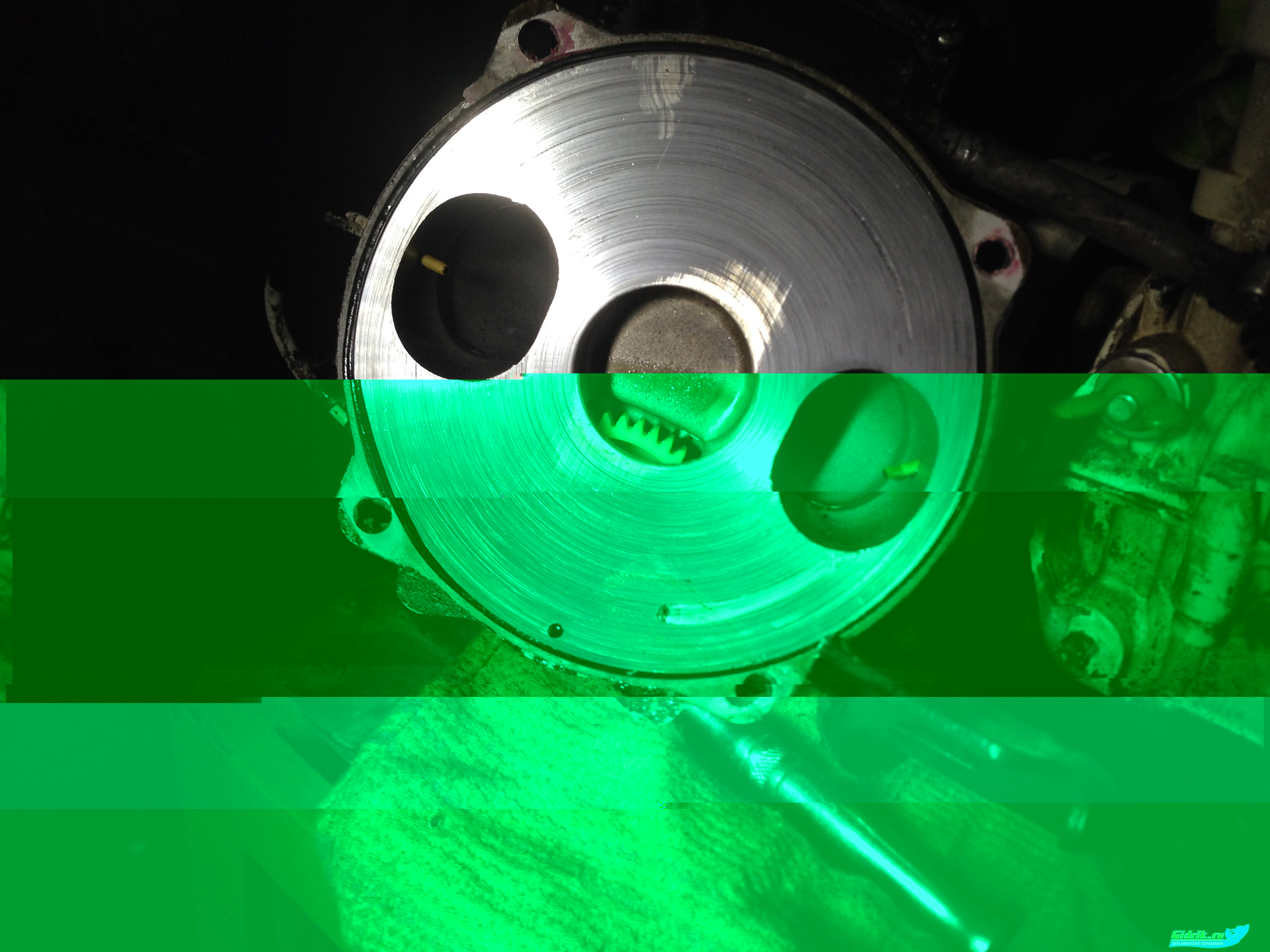

СообщениеДобавлено: 23 сен 2016, 06:43
Зарегистрирован: 16 сен 2016, 03:57
Сообщения: 42
Имя: Василий
Техника: 1997. Sea doo - sportster. rotax 717
Откуда: Благовещенск
да.
image.jpeg [ 1020.06 КБ | 7295 просмотров ]

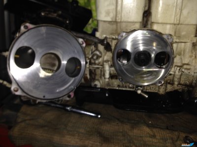

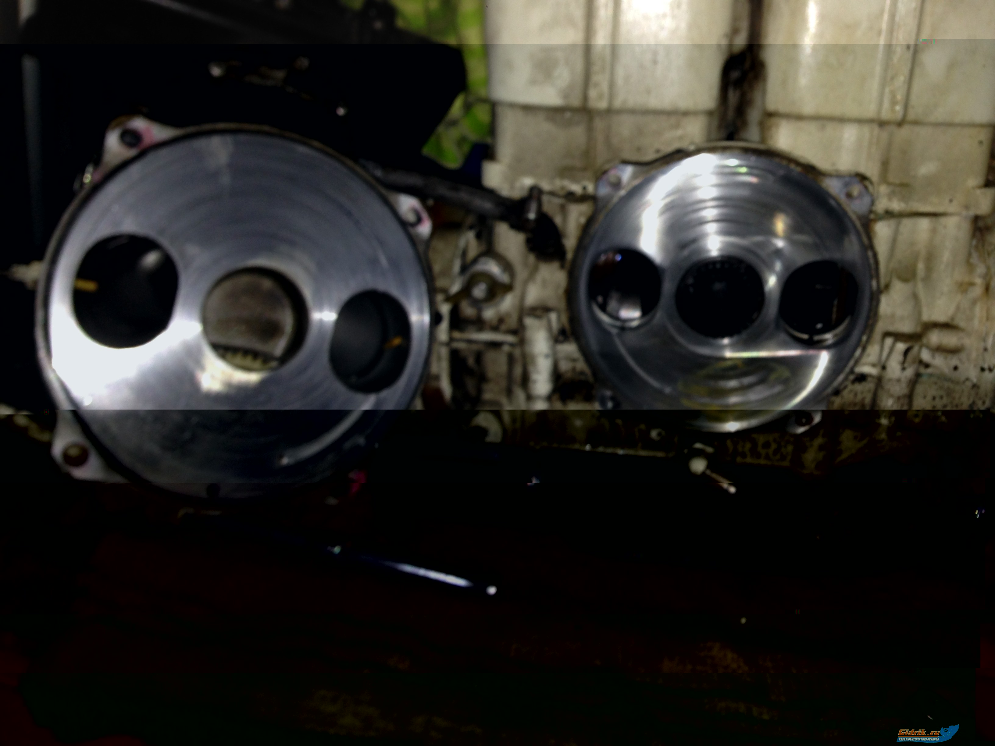

2

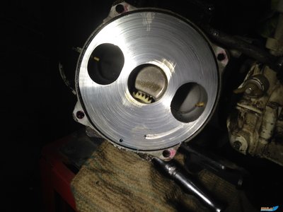

S
СообщениеДобавлено: 23 сен 2016, 07:34
ну..а дальше..
СообщениеДобавлено: 23 сен 2016, 07:36
и фото золотника покажи..клапана.валик вытаскивай!!!
СообщениеДобавлено: 23 сен 2016, 09:21
Вотет размолотило.

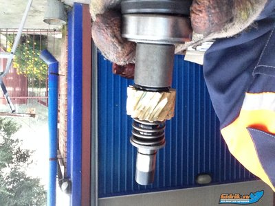

Что сейчас разбирать? Голову или поддон? Или его весь надо будет раскидывать?

Где купить? Сколько стоит? Может токарю заказать?!
СообщениеДобавлено: 23 сен 2016, 12:21
Ну я и говорил,шестерню ломает. Купить у Игоря,выше он тебе предлогал. А разбирать весь

В чем причина такой поломки? Что там ещё искать? Задиры на клапане как убирать?)))
СообщениеДобавлено: 23 сен 2016, 12:28
ну ,что я тебе говорил?шестерню слизало.
