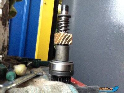

 Заголовок сообщения: Re: Стук в двигателе 717

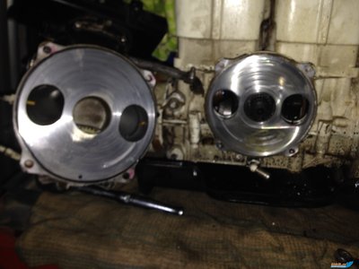

СообщениеДобавлено: 22 сен 2016, 14:24
на шестерне 14 зубьев....этот валик достань.сними сперва стопорное кольцо.
IMAG1693.jpg [ 1.42 МБ | 7312 просмотров ]
СообщениеДобавлено: 22 сен 2016, 14:26
я бы и цилиндры снял,посмотреть от куда аллюминий..
СообщениеДобавлено: 22 сен 2016, 15:45
Зарегистрирован: 16 сен 2016, 03:57
Сообщения: 42
Имя: Василий
Техника: 1997. Sea doo - sportster. rotax 717
Откуда: Благовещенск
Это валик с шестерней на котором клапан сидит?
СообщениеДобавлено: 22 сен 2016, 17:00
да.

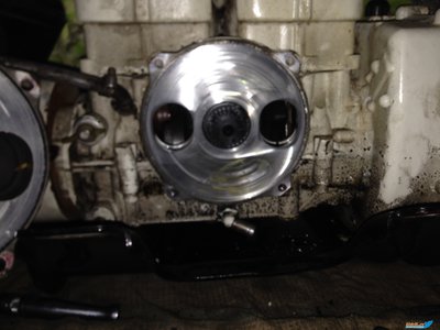

СообщениеДобавлено: 23 сен 2016, 06:43
Сообщения: 42
Имя: Василий
да.
image.jpeg [ 1020.06 КБ | 7302 просмотра ]
СообщениеДобавлено: 23 сен 2016, 07:34
ну..а дальше..
СообщениеДобавлено: 23 сен 2016, 07:36
и фото золотника покажи..клапана.валик вытаскивай!!!

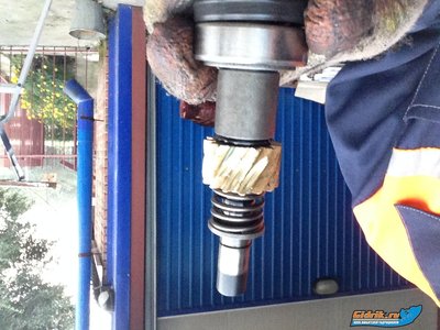

СообщениеДобавлено: 23 сен 2016, 09:21
Вотет размолотило.

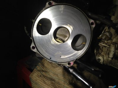

СообщениеДобавлено: 23 сен 2016, 12:15
Сообщения: 42
Имя: Василий
Что сейчас разбирать? Голову или поддон? Или его весь надо будет раскидывать?
СообщениеДобавлено: 23 сен 2016, 12:21
Ну я и говорил,шестерню ломает. Купить у Игоря,выше он тебе предлогал. А разбирать весь
СообщениеДобавлено: 23 сен 2016, 12:28
ну ,что я тебе говорил?шестерню слизало.
