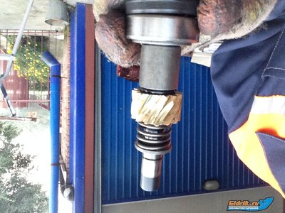

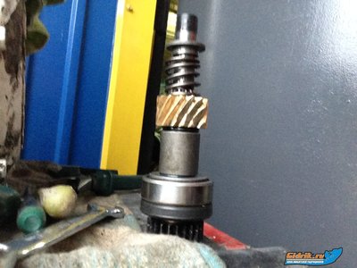

на шестерне 14 зубьев....этот валик достань.сними сперва стопорное кольцо.
IMAG1693.jpg [ 1.42 МБ | 7311 просмотров ]
 Заголовок сообщения: Re: Стук в двигателе 717
СообщениеДобавлено: 22 сен 2016, 14:26
я бы и цилиндры снял,посмотреть от куда аллюминий..

Это валик с шестерней на котором клапан сидит?
1997. Sea doo - sportster. rotax 717
СообщениеДобавлено: 22 сен 2016, 17:00
да.

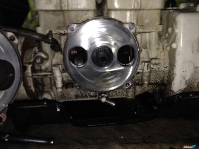

image.jpeg [ 1020.06 КБ | 7301 просмотр ]

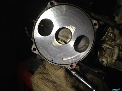

2
image.jpeg [ 834.32 КБ | 7300 просмотров ]

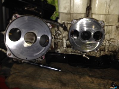

S
image.jpeg [ 861.34 КБ | 7300 просмотров ]

ну..а дальше..
СообщениеДобавлено: 23 сен 2016, 07:36
и фото золотника покажи..клапана.валик вытаскивай!!!
СообщениеДобавлено: 23 сен 2016, 09:21
Вотет размолотило.
СообщениеДобавлено: 23 сен 2016, 12:21
Ну я и говорил,шестерню ломает. Купить у Игоря,выше он тебе предлогал. А разбирать весь

MOPAR писал(а):
Что сейчас разбирать? Голову или поддон? Или его весь надо будет раскидывать?
ну ,что я тебе говорил?шестерню слизало.
