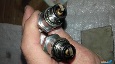

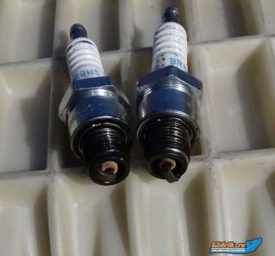

20170311_140715-1.jpg [ 192.97 КБ | 8061 просмотр ]
Комментарий к файлу: Поджал ещо на 1/8. Второй осмотр через 1 час после первого.

По свечам я бы по 1\4 отвернул Hi. По левой свече точно.На втором фото по нижней.
Последний раз редактировалось koks 11 мар 2017, 21:34, всего редактировалось 1 раз.

По свечам думаю нагрузку надо. С низов при нажатии типо если брать 1сек. (раз- и) то подрыв огонь, но если только раз без (и) то глохнет полный провал. Винт L уже 2.5 оборота.
Протошнил бак с перекурами, вечером пару раз попробовал на высоких пару секунд. 2 сек лупит в отсечку 7200, и провал или захлёб 6500-6800 мычит с перебоями.
Игольчатые в карбах на 35 psi пружины коромысло вровень, есть на 24psi пружины. Какие мысли? :Search:

Да, знал что будет пинок за это. :oops: Ну тфу, тьфу 3 раза не моя зараза, обощлось. Масло то ХАДО :roll:
Hi сколько? выше писал надо открутить судя по свечам.
