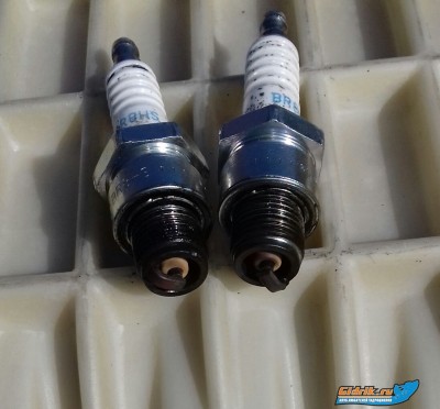

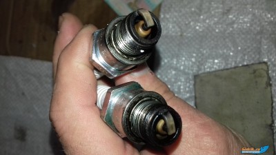

20170311_140715-1.jpg [ 192.97 КБ | 7674 просмотра ]
Комментарий к файлу: Поджал ещо на 1/8. Второй осмотр через 1 час после первого.
20170311_202253.jpg [ 415.44 КБ | 7671 просмотр ]

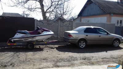

Комментарий к файлу: Выдвигаюсь на реку.
20170311_114749.jpg [ 633.55 КБ | 7635 просмотров ]

По свечам я бы по 1\4 отвернул Hi. По левой свече точно.На втором фото по нижней.

По свечам думаю нагрузку надо. С низов при нажатии типо если брать 1сек. (раз- и) то подрыв огонь, но если только раз без (и) то глохнет полный провал. Винт L уже 2.5 оборота.
Протошнил бак с перекурами, вечером пару раз попробовал на высоких пару секунд. 2 сек лупит в отсечку 7200, и провал или захлёб 6500-6800 мычит с перебоями.
Игольчатые в карбах на 35 psi пружины коромысло вровень, есть на 24psi пружины. Какие мысли? :Search:

Hi сколько? выше писал надо открутить судя по свечам.
