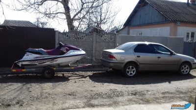

К завершению темы подитожу проделанную рабоу зазиму!
1) корпус - полирнул, перетянул сидухи,поставил зеркала.
2) водомёт - винт SOLAS KONKORD, решотка PRO TEK с лопатой, длинная плита, краник на фонтан, сальники,подшипники в норме промыты и набиты свежачком.
3) ДВС - пoршня PROX 85.5мм, блок портинг, голова сток расширен сквиш была прогнута строгать нерекомендовпди ровняли вытяжкой под пресом, сальники и все прокладки новые, доработан верх картера в зоне клапанов, клапанные лепестки BOYESEN кстати огранечитель оставил только нижний разогнут по максимуму верх нерж.пластинки зазор совпал верх упор в корпус низ в ограничитель 14 мм.,маховик облегчон на 250 гр.
4) полны ремкомплект карбов, разборной топ.фильтр, оставил по одной сетке в воздухане, купил 5л XADO минералки.
Сегодя купил сапоги заброды завтра плонирую открыть сезон, погода :good:
Последний раз редактировалось Anatoliy11 11 мар 2017, 17:47, всего редактировалось 1 раз.
СообщениеДобавлено: 10 мар 2017, 22:22
круто, ждём фотоотчёт об открытии
СообщениеДобавлено: 11 мар 2017, 20:49
Ну что готовы,- принимайте и обсуждайте видос и пару фото. Сегодня ветерок, забивает звук. https://youtu.be/O57XiJXE9wU

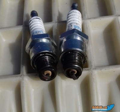

Комментарий к файлу: После получасовой покатухи.
20170311_140715-1.jpg [ 192.97 КБ | 7678 просмотров ]

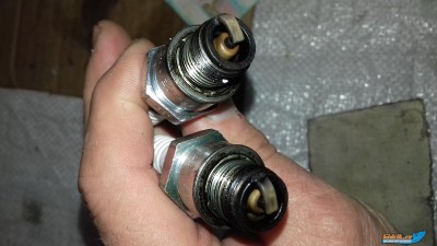

Комментарий к файлу: Поджал ещо на 1/8. Второй осмотр через 1 час после первого.

По свечам я бы по 1\4 отвернул Hi. По левой свече точно.На втором фото по нижней.

Как по мне,ты долговато его на суше гонял без охлаждения
СообщениеДобавлено: 11 мар 2017, 22:01
Да, знал что будет пинок за это. :oops: Ну тфу, тьфу 3 раза не моя зараза, обощлось. Масло то ХАДО :roll:
По свечам думаю нагрузку надо. С низов при нажатии типо если брать 1сек. (раз- и) то подрыв огонь, но если только раз без (и) то глохнет полный провал. Винт L уже 2.5 оборота.
Протошнил бак с перекурами, вечером пару раз попробовал на высоких пару секунд. 2 сек лупит в отсечку 7200, и провал или захлёб 6500-6800 мычит с перебоями.
Игольчатые в карбах на 35 psi пружины коромысло вровень, есть на 24psi пружины. Какие мысли? :Search:

Hi сколько? выше писал надо открутить судя по свечам.
