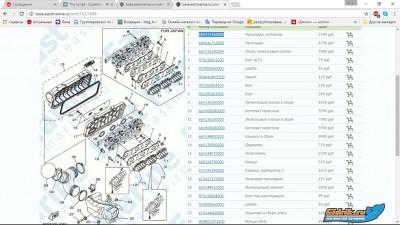

Я не много не понимаю.
Есть два типа сборки Японская и Американская.
У меня как оказалось Японская.
На карбюратор идет прокладка, пластиковая пластина шириной около 1 см., и снова прокладка
На американской прокладка и все, этой пластины переходной нет.
У меня прокладка одна оригинальная, а вторая самодельная. Так вот какой смысл в этой пластиковой пластине, что она дает? Можно ее выбросить и собрать на одной прокладке?
Какие есть мнения на этот счет?
Прокладка- цифра 1 на схеме, пластина -цифра 2 на схеме
