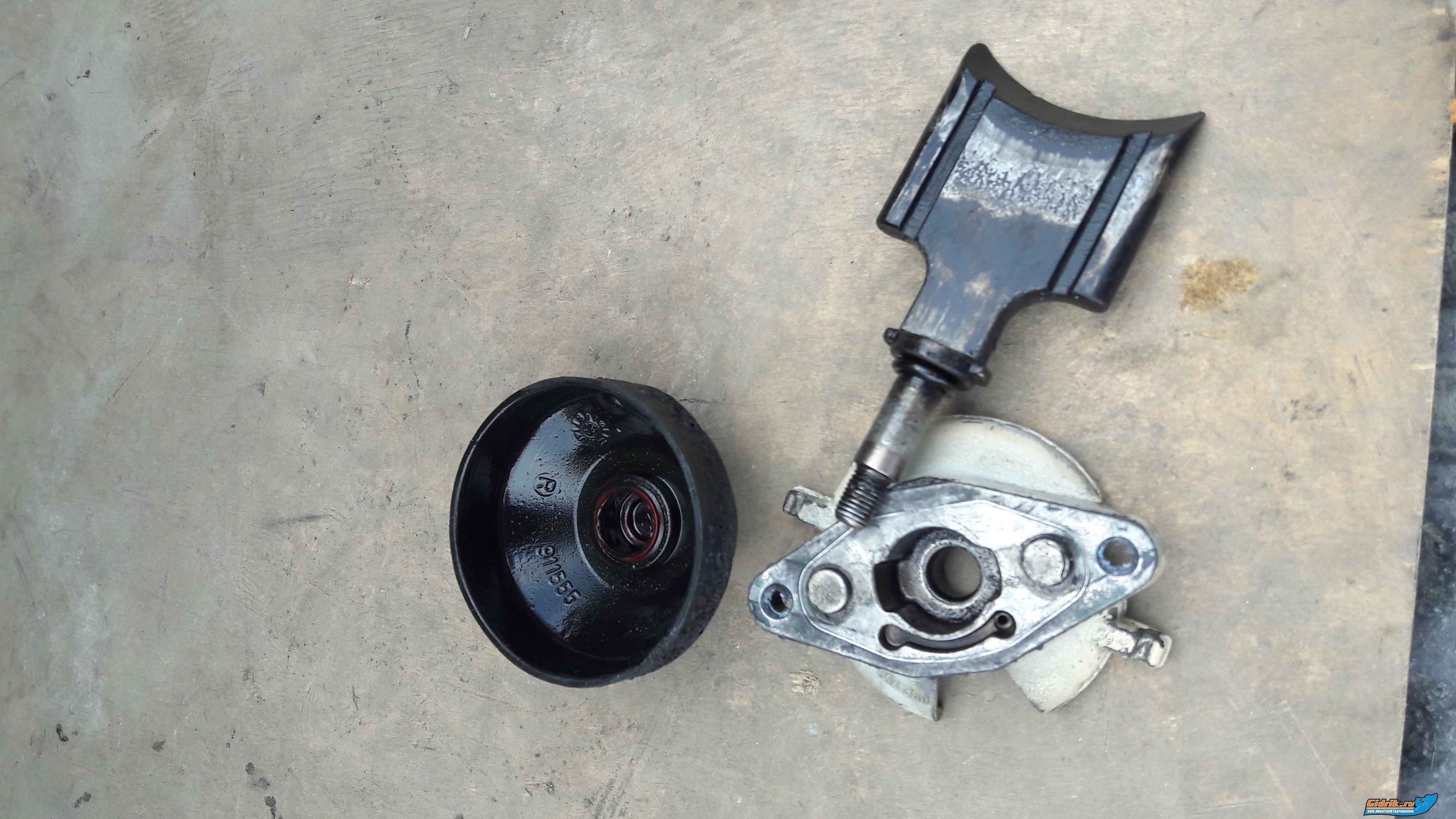

Снял разобрал рейвы:
- На обоих нет пружинок(Маленьких) между мембраной и корпусом. Должны ли они быть на этих клапанах?
- Нет пипеток под вакуум.?
- Который пропускает газы отломана пимпочка где резьба а который не пропускает вместо пимпочки поставлена гайка.
В клапане ватербокаса насколько могу судить все норм( правда выкручен до упора) работает обе пружинки и вакуум на месте только на тройнике нет какого то шланчика а просто резьба..

На второй фотографии тарелка клапана не от него!
Вот так выглядит тарелка рэйв клапана.
Маленьких пружинок нигде не видел, но себе я подобрал и поставил.

Там На обоих клапан одинаковые тарелки, но в одной гайка в другой дырка))) Может такие тарелки на клапанах без вакуума?
Такая тарелка как на вашем фото на клапане ватербокса. Там вакуум есть
СообщениеДобавлено: 12 июн 2017, 10:35
Сообщения: 47
Техника: Sea doo XP 787
Откуда: Москва.
Нет.
На клапане ватербокса у вас как раз правильная тарелка!
А на рэйв клапанах должна стоять как я показал выше.
С этими тарелками у вас клапана просто болтаются там, да и сифонит.
Это приколхозил кто то.
