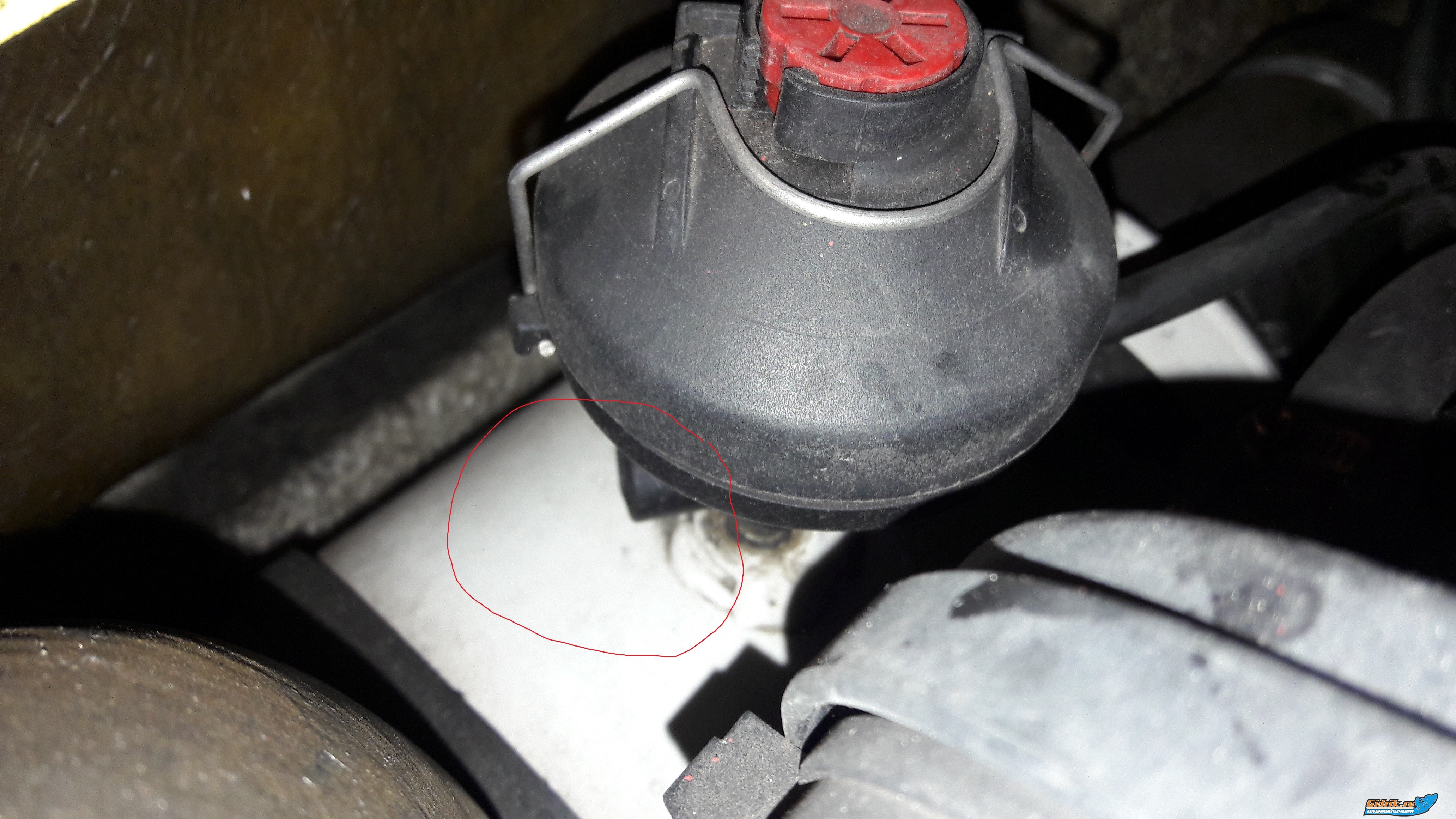

Кстати у меня на 1 цилиндре сломан рейв клапан от туда выхлопные газы идут это критично?
СообщениеДобавлено: 11 июн 2017, 21:41
Как сломан?
СообщениеДобавлено: 11 июн 2017, 21:54
Зарегистрирован: 11 июн 2017, 20:09
Сообщения: 34
Техника: BRP Sea-do xp 1999
Откуда: Урал.
Как сломан?
Через него выхлопные газы идут, и внутри клапана все в продуктах горения. И пипка сломана которая на фото обведена.

еще одна причина не запуска на воде. перепускает клапан газораспределения большой зазор износ поверхности картера плохая компрессия
СообщениеДобавлено: 11 июн 2017, 22:04
Сообщения: 34
Откуда: Урал.
Компрессия около 8.5, насколько понимаю нормальная. То есть и из за рейв клапана может не запускаться я так понимал он только на мощность влияет.

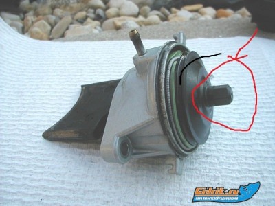

Снял разобрал рейвы:
- На обоих нет пружинок(Маленьких) между мембраной и корпусом. Должны ли они быть на этих клапанах?
- Нет пипеток под вакуум.?
- Который пропускает газы отломана пимпочка где резьба а который не пропускает вместо пимпочки поставлена гайка.
В клапане ватербокаса насколько могу судить все норм( правда выкручен до упора) работает обе пружинки и вакуум на месте только на тройнике нет какого то шланчика а просто резьба..
20170612_104919.jpg [ 1.57 МБ | 13514 просмотров ]
20170612_104921.jpg [ 1.6 МБ | 13514 просмотров ]
20170612_110547.jpg [ 1.43 МБ | 13514 просмотров ]
20170612_110031.jpg [ 1.38 МБ | 13514 просмотров ]
20170612_110029.jpg [ 1.31 МБ | 13514 просмотров ]
20170612_102404.jpg [ 1.88 МБ | 13512 просмотров ]
СообщениеДобавлено: 12 июн 2017, 09:59
Сообщения: 47
Техника: Sea doo XP 787
Откуда: Москва.

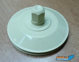

На второй фотографии тарелка клапана не от него!
Вот так выглядит тарелка рэйв клапана.
Маленьких пружинок нигде не видел, но себе я подобрал и поставил.

СообщениеДобавлено: 12 июн 2017, 10:20
Сообщения: 34
Откуда: Урал.
Там На обоих клапан одинаковые тарелки, но в одной гайка в другой дырка))) Может такие тарелки на клапанах без вакуума?
Такая тарелка как на вашем фото на клапане ватербокса. Там вакуум есть
СообщениеДобавлено: 12 июн 2017, 10:35
Сообщения: 47
Откуда: Москва.
Нет.
На клапане ватербокса у вас как раз правильная тарелка!
А на рэйв клапанах должна стоять как я показал выше.
С этими тарелками у вас клапана просто болтаются там, да и сифонит.
Это приколхозил кто то.
