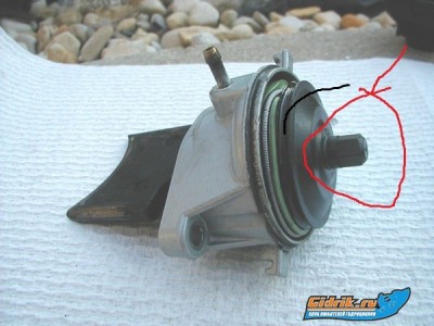

Кстати у меня на 1 цилиндре сломан рейв клапан от туда выхлопные газы идут это критично?
СообщениеДобавлено: 11 июн 2017, 21:41
Как сломан?
СообщениеДобавлено: 11 июн 2017, 21:54
Зарегистрирован: 11 июн 2017, 20:09
Сообщения: 34
Техника: BRP Sea-do xp 1999
Откуда: Урал.
Как сломан?
Через него выхлопные газы идут, и внутри клапана все в продуктах горения. И пипка сломана которая на фото обведена.

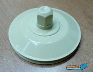

На второй фотографии тарелка клапана не от него!
Вот так выглядит тарелка рэйв клапана.
Маленьких пружинок нигде не видел, но себе я подобрал и поставил.

Там На обоих клапан одинаковые тарелки, но в одной гайка в другой дырка))) Может такие тарелки на клапанах без вакуума?
Такая тарелка как на вашем фото на клапане ватербокса. Там вакуум есть
СообщениеДобавлено: 12 июн 2017, 10:35
Сообщения: 47
Техника: Sea doo XP 787
Откуда: Москва.
Нет.
На клапане ватербокса у вас как раз правильная тарелка!
А на рэйв клапанах должна стоять как я показал выше.
С этими тарелками у вас клапана просто болтаются там, да и сифонит.
