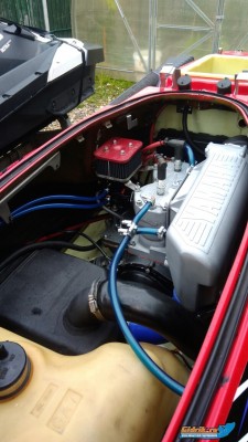

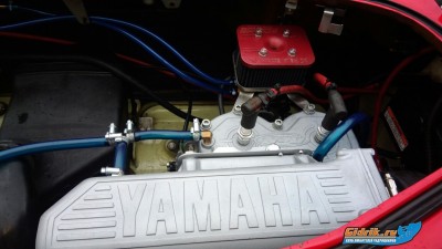

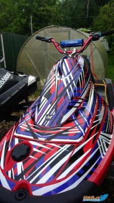

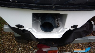

ПОЛНОСТЬЮ СОБРАЛ!!! ВСЁ!!!
%) :Yahoo!: %)
P_20170702_174558.jpg [ 147.37 КБ | 8714 просмотров ]
P_20170702_174732.jpg [ 244.49 КБ | 8713 просмотров ]
P_20170702_174845.jpg [ 160.1 КБ | 8711 просмотров ]
P_20170702_174753.jpg [ 202.07 КБ | 8710 просмотров ]
СообщениеДобавлено: 02 июл 2017, 19:03
Сообщения: 128
Open 800
Поблагодарили: 4 раза

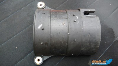

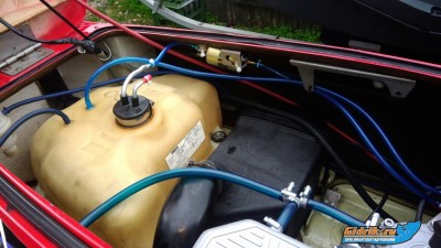

Пришлось снять бак и помыть. Заменить топливные шланги и поставил топливный фильтр от какой-то иномарки. Шланги купил модные прозрачные. Из маслобензостойких нашел шланг вентиляции картерных газов.
Собрал весь выпуск и охлаждение на новых трубках, хомутах и патрубках.
Почти все ямаховские патрубки заменяются мазовскими, совпадают изгибы и диаметры. Был очень удивлен))
Пришлось склепать защитный кожух над валом.
Чую еще надо заменить свечные наконечники. Кажется NGK делает отдельно наконечники. Если кто хнает какие, то напишите пожалуйста.
А так надо завести, отцентравать мотор и настроить карбюратор.
Заводить не стал... ссу... ещё сломается :P

Решил намешать эталонную смесь бензина с маслом.
Вылил из канистры в банку и поразился наличию мелких соринок.
Хм....не для этого я бак мыл.
Пришлось изготовить ручгой насосик с бошевским фильтром и накачать в бак пару литров бензина.

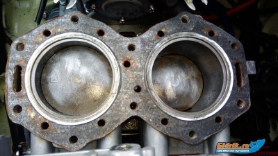

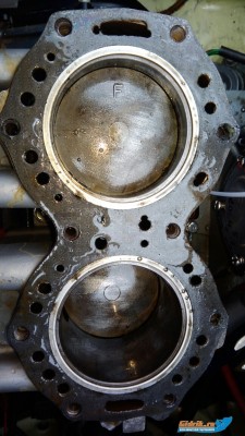

Новая прокладка оказалась полным говном %)
Снял крышку, видны потеки по всему периметру.
Выкинул, поставил старую. Затянул болты, завел и .... сухо!!!
Нигде из под крышки не течёт....
Комментарий к файлу: Новая прокладка, течет везде, дырки не все совппли, пришлось довырубать
P_20170704_183025.jpg [ 233.47 КБ | 8631 просмотр ]
Комментарий к файлу: Старая прокладка. Никаких протечек
P_20170704_184147.jpg [ 228.66 КБ | 8630 просмотров ]
