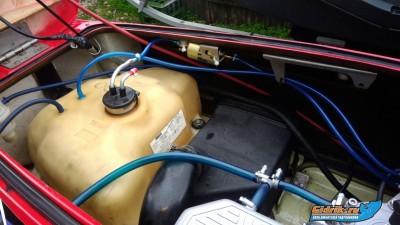

у меня думаю как на 700-ке было, то есть с водомёта на твою 5-ю точку, это начало, потом шланг одеваешь на 1 и ведёшь на 2, после одеваешь шланг на 3 и в выхлоп, всё.

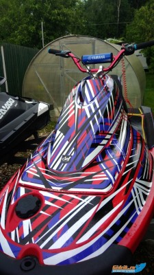

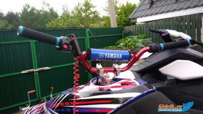

ПОЛНОСТЬЮ СОБРАЛ!!! ВСЁ!!!
%) :Yahoo!: %)

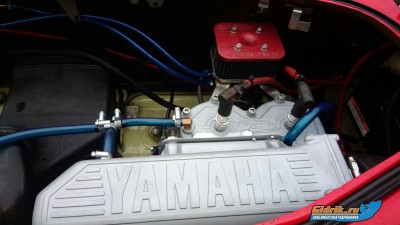

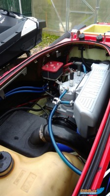

Пришлось снять бак и помыть. Заменить топливные шланги и поставил топливный фильтр от какой-то иномарки. Шланги купил модные прозрачные. Из маслобензостойких нашел шланг вентиляции картерных газов.
Собрал весь выпуск и охлаждение на новых трубках, хомутах и патрубках.
Почти все ямаховские патрубки заменяются мазовскими, совпадают изгибы и диаметры. Был очень удивлен))

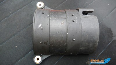

Пришлось склепать защитный кожух над валом.
Чую еще надо заменить свечные наконечники. Кажется NGK делает отдельно наконечники. Если кто хнает какие, то напишите пожалуйста.
А так надо завести, отцентравать мотор и настроить карбюратор.
Заводить не стал... ссу... ещё сломается :P
P_20170702_174801.jpg [ 154.32 КБ | 8713 просмотров ]

СообщениеДобавлено: 02 июл 2017, 20:48
Работа проделана огромная(ломаться недолжен из уважения к хозяину)!заведешь про воду не забудь и удачного катания!
СообщениеДобавлено: 04 июл 2017, 00:36
Сообщения: 57
Откуда: Йошкар-Ола
Да работа огромная. Только вчера добрался до гаража и глянул как сделана система охлаждения. Посмотрел только второй бластер на котором мотор 62т. Там приход в выхлопной коллектор от него с другого штуцера на головку и в это шланг врезан тройник с которотго идет контролька. А с 4 на 3 как у вас тоненький шланчиг стоит и все. На новом с мотором 61 как то по другому вроде там кнтрольки нет.

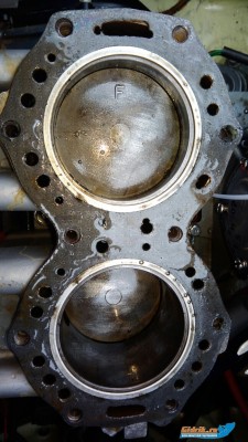

СообщениеДобавлено: 04 июл 2017, 20:48
Сообщения: 128
Open 800
Поблагодарили: 4 раза

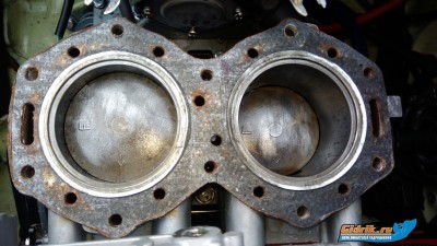

Новая прокладка оказалась полным говном %)
Снял крышку, видны потеки по всему периметру.
Выкинул, поставил старую. Затянул болты, завел и .... сухо!!!
Нигде из под крышки не течёт....
Комментарий к файлу: Новая прокладка, течет везде, дырки не все совппли, пришлось довырубать
P_20170704_183025.jpg [ 233.47 КБ | 8636 просмотров ]
Комментарий к файлу: Старая прокладка. Никаких протечек
P_20170704_184147.jpg [ 228.66 КБ | 8635 просмотров ]
