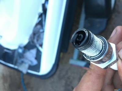

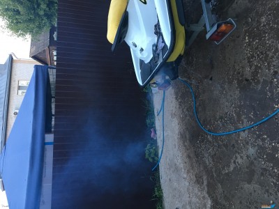

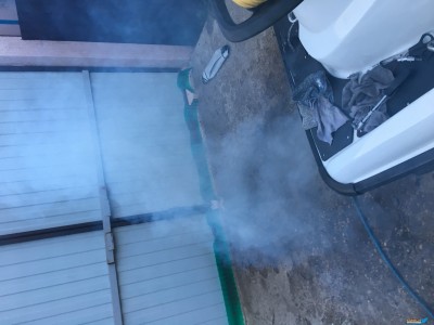

Вобщем сегодня, почистил форсунки, разобрал полностью рейвы, на одном и правда резинка немного пропускает на штоке, но думаю что это пока не страшно)
Мне кажется что масло насос даёт слишком много масла, тросик у меня с двух сторон регулируется.
Подсоединил шланг и дал ему поработать минут 5-7 на холостых много синего дыма, а когда газуешь то какой-то серый, потом заглушил и опять завожу, сначала хлопок хороший потом завёлся, и хлопок через раз, выкрутил свечи и они чёрные.

На воде думаю будут опять теже проблемы.

Как-нибудь возможно проверить сальники на коленвале не снимая мотора, хотя часов 30 назад он полностью капиталился с заменой почти всего?

На импеллер не чего не намотали случаем?кольцо не разошлось на кусочки?

Кольцо импеллера неделю назад новое поставил, сегодня смотрел там всё хорошо.
Существует стандартные регулировки маслонасоса, может предыдущий хозяин прибавил его для обкатки?

И я ещё в бензин добавлял примерно литр, но его уже искатал.

На маслонасосе метки стоят , по ним и выставляй. Обычно для обкатки масло в бак добавляют , а не маслонасос регулируют в большую сторону. Игорь правильно писал , бак не мешает посмотреть на наличие мусора.

У меня тросике где их два походят можно отрегулировать больше или меньше и там никаких меток не видел.

присмотрись внимательно-есть.одна на корпусе насоса,вторая на заслонке тросика.возле надписи микуни столбик,почисть от краски или грязи увидишь риску.

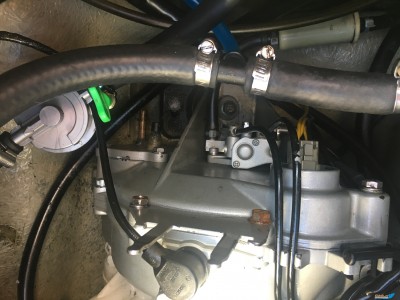

Пока не получается найти эту шкалу.
По датчикам дросселей к одному подходит два провода к другому три, аакой из них верхний и нижний?
На фото внизу выходят две трубки, они ни куда не должны быть подсоединены?
