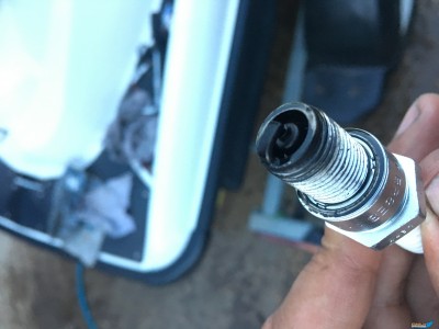

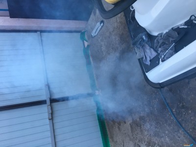

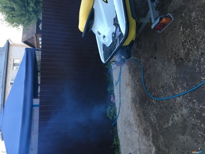

Вобщем сегодня, почистил форсунки, разобрал полностью рейвы, на одном и правда резинка немного пропускает на штоке, но думаю что это пока не страшно)
Мне кажется что масло насос даёт слишком много масла, тросик у меня с двух сторон регулируется.
Подсоединил шланг и дал ему поработать минут 5-7 на холостых много синего дыма, а когда газуешь то какой-то серый, потом заглушил и опять завожу, сначала хлопок хороший потом завёлся, и хлопок через раз, выкрутил свечи и они чёрные.

На воде думаю будут опять теже проблемы.
И до этого переодически зарядка горела и сегодня тоже, хотя почти все соединения почистил бензином потом вэдэшкой?

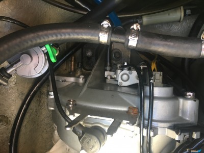

Пока не получается найти эту шкалу.
По датчикам дросселей к одному подходит два провода к другому три, аакой из них верхний и нижний?
На фото внизу выходят две трубки, они ни куда не должны быть подсоединены?
