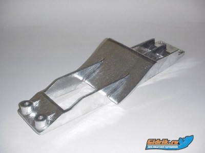

Приобрел сегодня решетку на ебай )) новую )) заявляют повышение скорости на 3 мили в час. плюс устойчивость струи на волнах, управляемость ит.д.
надеюсь в этом сезоне еще опробовать.
Maximize water flow and pump efficiency
No more slow acceleration, bouncing, sliding, rough turning or mediocre top-end
Patented dual-wing technology feeds water into the pump's entryway so air won't get trapped in the pump and cause cavitation
Deep side rails help channel water and force-feed the wing area while turning
Great for managing rough water conditions
Stability, handling, cornering and acceleration are all dramatically improved
Максимизация поток воды и КПД насоса
Не более медленное ускорение, подпрыгивая, раздвижные, превращая грубый или плохой топовый
Запатентованная технология двойного крыла подает воду в подъезде насоса так воздух не попадают в ловушку в насосе и вызвать кавитацию
Глубокие боковые брусья помогают каналу воде и лубрикатор при повороте площади крыла
Отлично подходит для тяжелых условий хозяйствования воды
Устойчивость, управляемость, на поворотах и ускорение все значительно улучшилось
решетка.jpg [ 27.56 КБ | 10693 просмотра ]
Последний раз редактировалось Alpinev 14 авг 2017, 10:56, всего редактировалось 1 раз.
СообщениеДобавлено: 14 авг 2017, 10:52
х.з,такие лопаты прижимают мопед к воде сильнее,что наоборот даёт потерю скорости небольшую..откуда там +3 мили может взяться??
