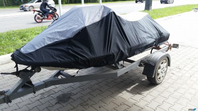

ну что. супер выходные )) по итогу, течь не нашел, но вода прет в кузов только после 6000 оборотов примерно, если едешь спокойно то сухо почти, ну и второе помпа рулит! нажал кнопку и все... вода уходит из кузова за минуту, короче накатались вдоволь 50 литров спалили )). Течь буду искать но уже стационарно в сервисе, под давлением воду подадим и все.
Новый чехол приехал с америки _) збс.

Виталя - акуенно, на фоне неба ваааще супер !!!) Но хотелось бы гиду в работе с твоим управлением глянуть) жене камеру))
Да а что за камера? сёмка :good:

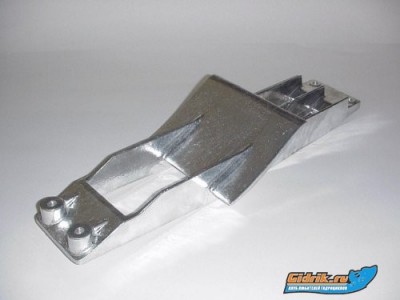

Приобрел сегодня решетку на ебай )) новую )) заявляют повышение скорости на 3 мили в час. плюс устойчивость струи на волнах, управляемость ит.д.
надеюсь в этом сезоне еще опробовать.
Maximize water flow and pump efficiency
No more slow acceleration, bouncing, sliding, rough turning or mediocre top-end
Patented dual-wing technology feeds water into the pump's entryway so air won't get trapped in the pump and cause cavitation
Deep side rails help channel water and force-feed the wing area while turning
Great for managing rough water conditions
Stability, handling, cornering and acceleration are all dramatically improved
Максимизация поток воды и КПД насоса
Не более медленное ускорение, подпрыгивая, раздвижные, превращая грубый или плохой топовый
Запатентованная технология двойного крыла подает воду в подъезде насоса так воздух не попадают в ловушку в насосе и вызвать кавитацию
Глубокие боковые брусья помогают каналу воде и лубрикатор при повороте площади крыла
Отлично подходит для тяжелых условий хозяйствования воды
Устойчивость, управляемость, на поворотах и ускорение все значительно улучшилось

х.з,такие лопаты прижимают мопед к воде сильнее,что наоборот даёт потерю скорости небольшую..откуда там +3 мили может взяться??
