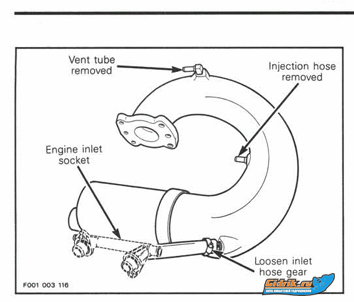

Всем привет! Ну что же мелкий тюн продолжается), добрался до вых.трубы. заснял видос),- комент.из меня хреновый но суть понятна! Прикреплю сразу ссыль для новичьков, старожилам в напомки))
viewtopic.php?f=1&t=4987
для суждний.(стоит ли оно того) и правильно ли зделал?
По темен свой видос и ваши коменты.
https://youtu.be/XL0kui0l47Y
Поправлюсь по ссыли автор( fim 92), в видио упомянул (Almonda) без обид!!
Комментарий к файлу: За основу устанавки инжектора)взято из мануала (BRP-XP)

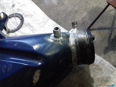

Проверка на воде плказала с этим впрыском как минимум -1200 об.мин. тоесть 6000 потолок. Клапан на 3000, срабатывает идеально) экономия 40$.
СообщениеДобавлено: 24 авг 2017, 00:04
На этом эксперементы не закончилис)).сегодня была переделана система охлаждения ватербокса и резиновых соеденительных патрубков на выходе вых.трубы. Инжектор из колена удалён. Миф о этой доработки в ямахавской выхлопной как не совершенной развеян в негатив!!)
И так обрезан конец на вых.трубе где расположены 3 по 5мм. отверстия из которых идёт впрыск воды для охл. ватербокса и завырены окна охл.рубашки на обеих частях. Извиняюсь забыл заснять завареные окна рубашек. Отдельно врезан штуцер в малую рубашку с отверстиями впрыска. Две заглушеные части обратно сварены на своё место,- тоесть труба с двумя отдельныси рубашками. В штуцер мал.рубашки присоеденил клапан через тройник от подачи с водомёта, как ранее отрегулирован он на 3000 об.срабатывания. цена 250 руб., как как фирменный JET VRKS 48$ без доставки). Добав плюс в отопительном клапане его можно савить как на срабатывание так и на постоянно открыт что отлично отрабатывает на ходостам режиме для настройки карбов на как на воде так и на шланге)). Эта система надеюсь, скорее уверен избавляет от стартового затыка с полным воды ватербокса. Отсюда и возмём приёмистость на старте)).На холостых до старта воды нет а на холостых наша техника не интересна. Для прогревп во избежании перегрева ватербокса и патрубков мажно и перегазнуть переодически подавать впрыск. Фото кидаю. Завтра на воду!!!

Комментарий к файлу: Ещо целая пока труба
20170822_170008.jpg [ 1.31 МБ | 10836 просмотров ]
Комментарий к файлу: Процес пошол
20170822_173836.jpg [ 1.31 МБ | 10836 просмотров ]
Комментарий к файлу: Всё сварено на место с заглушеными рубашками и штуцером
20170823_191849.jpg [ 1.41 МБ | 10836 просмотров ]
Комментарий к файлу: В сборе с патрубком
20170823_193529.jpg [ 1.18 МБ | 10836 просмотров ]
Комментарий к файлу: Как было клапан с инжектором на вых.колене.
20170822_143801.jpg [ 1.71 МБ | 10825 просмотров ]
Комментарий к файлу: Система инжектора которая неоправдалась
20170822_175038.jpg [ 1.23 МБ | 10825 просмотров ]
