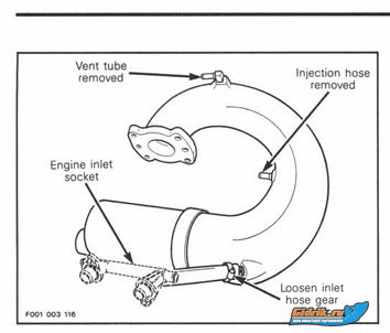

Всем привет! Ну что же мелкий тюн продолжается), добрался до вых.трубы. заснял видос),- комент.из меня хреновый но суть понятна! Прикреплю сразу ссыль для новичьков, старожилам в напомки))
viewtopic.php?f=1&t=4987
для суждний.(стоит ли оно того) и правильно ли зделал?
По темен свой видос и ваши коменты.
https://youtu.be/XL0kui0l47Y
Поправлюсь по ссыли автор( fim 92), в видио упомянул (Almonda) без обид!!
Комментарий к файлу: За основу устанавки инжектора)взято из мануала (BRP-XP)

Проверка на воде плказала с этим впрыском как минимум -1200 об.мин. тоесть 6000 потолок. Клапан на 3000, срабатывает идеально) экономия 40$.
